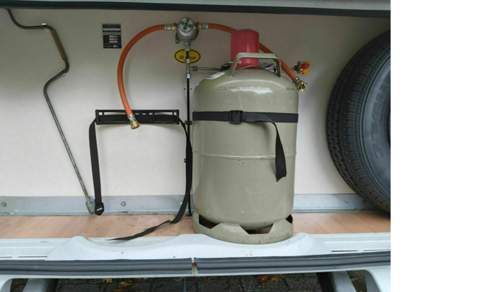

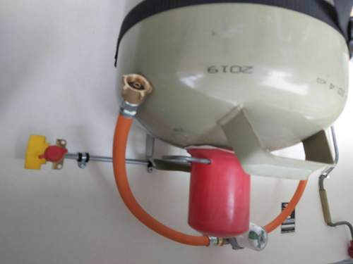

2 Flaschen Umschaltanlage Multimatik verbaut. Der Einbau war sehr einfach. Einen Abzweig für den Grill mit Schnellkupplung habe ich direkt mit dran gebaut. Heute Gasprüfung bestanden. Es kann bald losgehen.
20191104
20191104
Nochmal!😉
Gas1
Gas2
