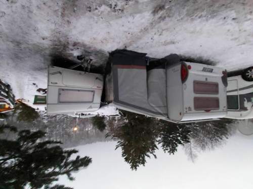

Was wintercamping läuft voll nach Plan. Die Anreise war super, heute den ersten Tag auf der Piste genossen. Am Wohnwagen ist soweit auch alles Takko. Da meine Gasflasche nicht mehr ganz so voll war, musste ich die gerade bereits tauschen. Die Umschaltung hat geklappt. Es ist nicht eingefroren, im Klo ist scheibenfrostschutz mit Wasser und Blauem gemischt. Vorzelt ist aber bei 4 Personen Pflicht. Ohne kommt man nicht aus.
Grüsse
@Dorfbesorger schrieb am 28. Dezember 2019 um 17:17:35 Uhr:
Grüsse
Fotos?
Fotos hab ich aber die stehen ja wieder alle auf dem Kopf. Ich mach mal. Australien halt. Es ist traumhaft schön. Wer das noch nie gemacht hat muss es unbedingt ausprobieren. Wir kommen wieder. Toll
20191229
20191227
20191227
Klasse Fotos, wenn ich mich auf den Kopf stelle. Wetter vom Feinsten 😉
