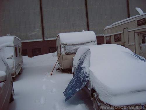

- Zusatzstangen für Vorzelt (wegen Dachlast bei Schneefall)

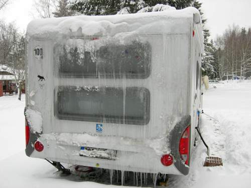

- Gummilippe mit montiertem Besenstiel zur Entfernung von Schnee und Eis vor der Abfahrt (aufm dem Dach bilden sich Eisplatten)

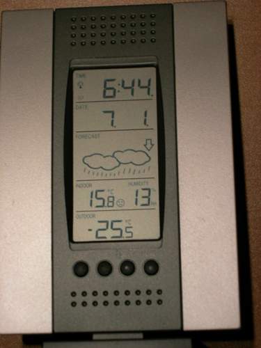

Ich habe schon Nächte mit -25 Grad außen und +16 Grad innen überlebt.

Viel Eis
Wir hatten einen Fendt Bj. 91 mit dem waren wir immer zum Skifahren. Oftmals Tagsüber - 15C, Nachts -25C. War kein Problem.

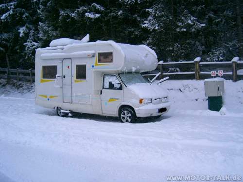

Ich weiß nicht in wie fern sich da WoWas und WoMos unterscheiden, aber mit unserem 93er Cathago ist Wintercamping kein Problem. letztes Jahr war ich mit dem WoMo in Seefeld bei bis zu -15°C und hatte keine Probleme. Der innenraum war innerhalb einer 1/4h aufgeheizt, Mit der wasseranlage hatte ich kein Problem ( der Tank ist in einer Sitzbank, die Leitungenm laufen im doppelten Boden. Auch das Klo ( Kasette) ist nicht zugefroren. Einzig fällt im WoMo auf, dass das schlecht isolierte Führerhaus schon sehr kalt wird, hinter dem Vorhang und im Alkoven war es aber schön warm.
Ich würde aber immer darauf achten 2 Gasflaschen mitzunehmen. Sollte eine leer gehen kan es schon recht flott kühl werden.
