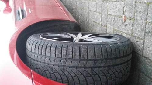

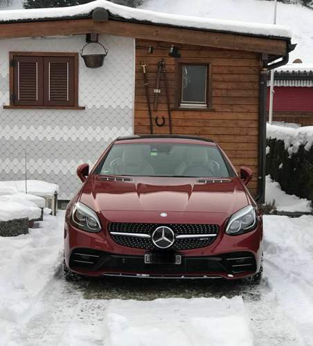

Mein Favorit ist der Nokian WR A4
Bei mir auf Mercedes SLC 43 AMG.
Für mich der Beste den ich je gefahren bin im Schnee. Wohne auf 830 m ü. m. in der Schweiz.
