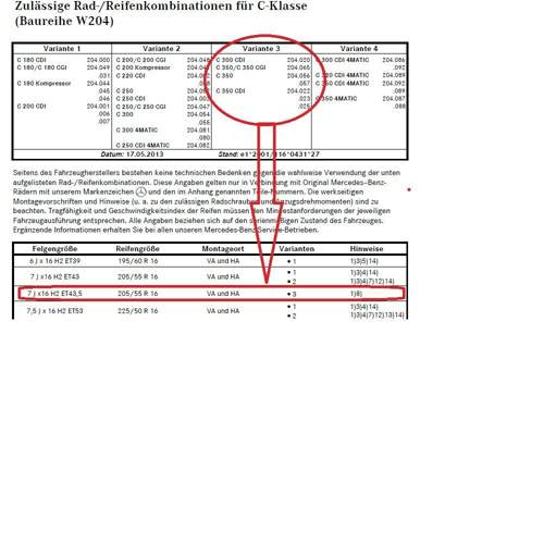

Da ich erst seit ca. 12 Wochen den S204 ( Bj.10/2013 ) fahre habe ich mal ne Verständnis Frage.
Ich habe noch von einen bekannten Winterreifen bekommen in 205/55 R16 91H,
auf einer Rial-Felge in 7J16 mit ET46, das mit den ET 46 das Verunsichert mich.
Kann ich darf/die fahren?
Bei mir im Brief stehen nur die 17 Zöller in 225/45 R17 91W !?
34 Antworten
@Jupp78 schrieb am 11. September 2016 um 15:22:33 Uhr:
Final schlau wird man nur aus der COC, aber ich meine 205er auf 16" gehen nur bis zum 250 CDI ohne 4-Matic, allles drüber braucht min. 225er auf 17".
Schau die mal die freigegebenen Rad/Reifen-Kombinationen für den W204 und S204 an, beim 250CDI ohne 4matic ist mit 16" noch nicht Schluss, selbst bis um 350 CDI darf 16" noch gefahren werden.
Beim 350 CDI kann ich das zwar nicht erkennen, aber richtig, 250 CDI geht noch.
Hängt von der Größe der Bremsanlage ab.
6 Zylinder Diesel Limo 16 zoll. T-modell 17 zoll.
@Jupp78 schrieb am 11. September 2016 um 17:33:05 Uhr:
siehe Anhang...
