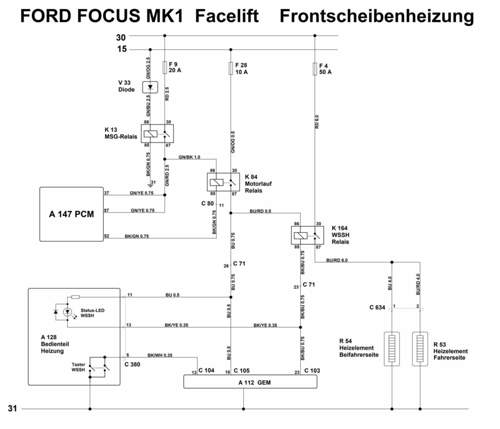

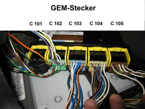

Ich habe ein Focus 1,8 2004. Ich möchte die WSSH freischalten aber ich bekomme immer B2256 von GEM. Könnte mir jemand weiterhelfen? Ich habe in die ausere sicherungskasten verkabelte platz für relais und ich habe ein richtige bedienteil eingebaut aber bei freischaltung geht nicht weiter...Danke für jeder tip.

B2256 OBD-Definition:
B2256 GEM – Relais heizbare Windschutzscheibe: Masseschluss.
Haste auch Motorlauf Relais K 84 nachgerüstet ?

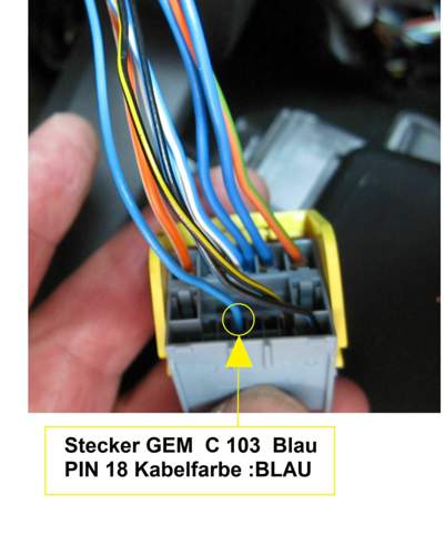

Von da muss auch ne Leitung BLAU zum GEM Stecker C 103 PIN 18 gezogen werden.
Das wird Deine Fehlermeldung sein, wenn die Leitung fehlen sollte.
Der C 103 ist der blaufarbene Stecker von den 5 GEM-Steckern.
Der genau in der Mitte.
Siehe Bild
Die Leitung BLAU ist ein PLUS-SIGNAL an das GEM für Motorlauf.
Dies wird benötigt, damit die Einschaltvorraussetzungen für das GEM erfüllt sind.
Sonst schaltet das GEM nicht die Frontscheibenheizung ein.
Man kann natürlich mogeln und einfaches Zündungsplus Kl.15 ersatzweise nehmen.
Hast Du überhaupt Schaltplan ?
PIN 18 Leitung BLAU vom K 84 Relais.
GEM-STECKER Übersicht

Schaltplan FACELIFT Frontscheibenheizung
M.M.n. ist auch GEM verwendbar ohne WSSH-Option.
Einfach das vorhandene GEM weiterbenutzen und das Zeitrelais der Heckscheibenheizung mitbenutzen.
Das Nachrüsten des K 84 Motorlauf- Relais ist auch nicht zwingend notwendig.
Wer keine Vorverkabelung WSSH hat , kann da einiges an Kabeln sparen.
Ein Nachrüsten des zweiten Motorraum- Kabel-Steckers C 71 ist auch nicht nötig.
Das Motorlauf Relais lässt sich auch im Innenraum nachrüsten in der Nähe vom GEM.
Dadurch brauch man nur 2 Kabel max. in den Motorraum führen .
Dafür gibt's ne Stelle im Bereich Pollenfilter als Kabeldurchführung.
Schaltplan Frontscheibenheizung
