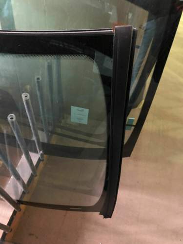

Das Problem sind halt nach wie vor die leisten die ich eigentlich nicht unbedingt zerstören wollte.
Daher nochmal die Frage hat da wer nen Tipp wie man die beiden Leisten an den Außenseiten abbekommt ohne diese zu zerstören?
Die Leisten sind auf der neuen Scheibe drauf.
Das schlimme an dieser Arbeit ist das Abschneiden der alten Leisten, damit man erstmal an die Scheibe rankommt, um diese rauszuschneiden, entweder mit Draht oder Maschine.
Leider sind die auf der neuen Scheibe nicht drauf. Habe die nämlich hier stehen.
Sind die Leisten denn auf die Scheibe geklebt?
@Allradfuchs schrieb am 2. Oktober 2020 um 21:36:49 Uhr:
Das kann nicht sien! Die sind an der A Säule dran , haben mit der Scheibe nichts zu tun .
Die müssten gesteckt sein.

Ich weiß nicht, was Ihr für Scheiben habt aber auf unseren Scheiben vom 164er war die Leiste immer drauf.
Egal ob original Mercedes, Pilkington oder Saint Gobain Sekurit...
Hab hier eine im Lager fotografiert.
Ist in diesem Fall eine Saint Gobain Sekurit, also schon einbaufertig.
29d243fd-9ad7-4688-92f8-dbd4ccdde10e
@Allradfuchs schrieb am 3. Oktober 2020 um 20:29:50 Uhr:
Du hast Recht!
Bei der R Klasse lassen sich die Leisten ausbauen.
