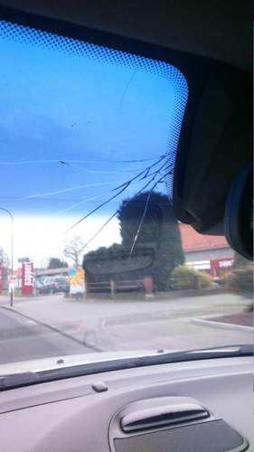

Hallo, meine Windschutzscheibe hat einen Riss und Steinschlag.
Ich hab die Solar Reflect Windschutzscheibe verbaut (also die lila schimmernde) mit Blaukeil und Regensensor (Mj 2003, vorfacelift).
Was brauche ich alles an Material um die zu erneuern, also Clipse, Leisten usw.
Wie ist die Teilenummer der Scheibe, Google hilft da leider nicht.
Und weiß einer wie die Leisten der Frontscheibe, die A Säulen und der Regensensor befestigt sind?
Mfg

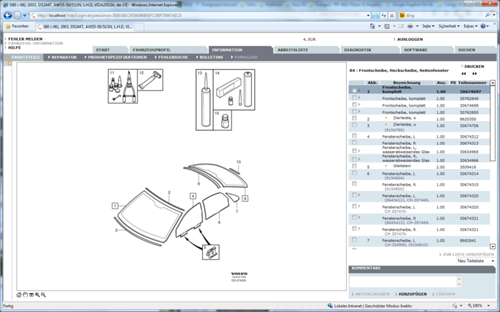

Deswegen die frage ob der Sensor in der Scheibe integriert ist wie bei MB oder ob der wieder eingeklebt wird wie bei VAG. Und ob bei der Demontage der Verkleidungen und Leisten irgendwelche Plastikclipse sitzen die man nicht Zerstörungsfrei ab bekommt.
Da ich auch das Thema bei meinem Vorgänger Opel hatte, das 3 mal die falsche Scheibe kam (war auch solar reflect) wollte ich wissen ob einer ne OEM Teile Nummer von der Scheibe hat.

Such doch bei Skandix anhand Deiner VIN. Da steht auch die OE-Nummer.
...... wollte ich wissen ob einer ne OEM Teile Nummer von der Scheibe hat.
Schon gemacht. Er hat mir für den S80 garkeine Scheibe ausgeworfen auf dem Handy. X/ das einzige bei daparto waren 4 verschiedene Scheiben ohne Bilder und Beschreibung. Nur eben Preise und Nummern von Dietrichs

Nummern:
Scheibe-s80
Dann kann ja nix schief gehen , frontscheibenwechsel ist immer etwas Risiko u Glückssache
Wichtig die richtige bestellen , nach vin o original Teilenummer
( wegen d regensensor o.ä. )Dann klappt das schon
Müsste dann ja die 30762850 sein? Hitzereduzierendes Glas mit Regensensor, oder?
genau
