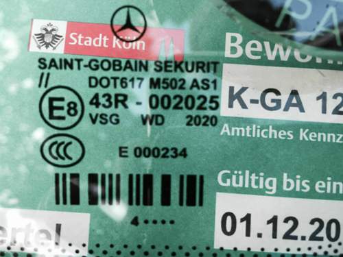

da ist mir neulich auf der Autobahn ein Stein oder ähnliches gegen die Windschutzscheibe geflogen.
Die längsten Risse im Glas sind momentan ca. 7-8 cm lang.
Wegen Werkstattbindung bei der Versicherung also Carglass in Hanau.
War bei Carglass...
Die behaupten das die Farbe der Windschutzscheibe beim Avantgarde grundsätzlich immer blau ist...
Ich behaupte aber das die Scheibenfarbe an meinem Cabrio rundum Grün ist.
Alternativ hat man mir eine grüne Scheibe mit Graukeil (was immer das auch sein mag) angeboten.
Ich muss noch erwähnen das das Cabrio eine Vollausstattung hat.
Also sind in der Scheibe Licht- und Regensensoren sowie Radio-, Fernseh-, und Naviantenne untergebracht.
Ich habe mal das Label der Scheibe fotografiert.
Kann man an den Zahlen und Buchstaben die Farbe erkennen.

Hallo Fred,
grundsätzlich hat Carglas hier Recht. Die Avantgarde Modelle aus dieser Zeit hatten alle blaue Colorverglasung. Am einfachsten kannst du das selbst prüfen in dem du ein weissen Blatt Papier durch die Scheibe ansiehst. Eine Scheibe mit Keil würde ich immer bevorzugen, das ist besser gegen die Blendwirklung von oben.
Fred, ich denke, du hast Recht, in der Ausstattungsliste von 7/2007 steht unter "Elegance","Exterieur":
"Wärmedämmendes Glas grün rundum, Heckscheibe Einscheibensicherheitsglas".
In älteren Prospekten z.B. in dem für meinen von 2004 gibts dann einen Hinweis für Avantgarde:
"Änderung/Ergänzung für Avantgarde":Wärmedämmendes Glas blau rundum".
Aber in dem Prospekt von 7/2007 fehlt dieser Änderungshinweis. Das deutet darauf, dass überhaupt nur grün verbaut wurde.

Die Aussage von Carglass, dass die Farbe der Windschutzscheibe beim Avantgarde grundsätzlich immer blau ist, ist falsch. Das hängt nämlich davon ab, ob es ein Mopf oder Vor-Mopf Modell ist. Die blauen Scheiben wurden bei der Mopf oder kurz danach durch grüne ersetzt. Da du einen 2007er hast, hast du grüne Scheiben drin. Mein 2006er hat auch schon grüne.
@Fred_Hanau schrieb am 5. Mai 2015 um 16:12:59 Uhr:
Die Scheibe, deren Label auf dem Foto in Post#1 zu sehen ist, ist grün getönt.
Dies ist die leichte Abdunkelung der ersten ca. 10cm in grau, welche deine Windschutzscheibe oben hat.

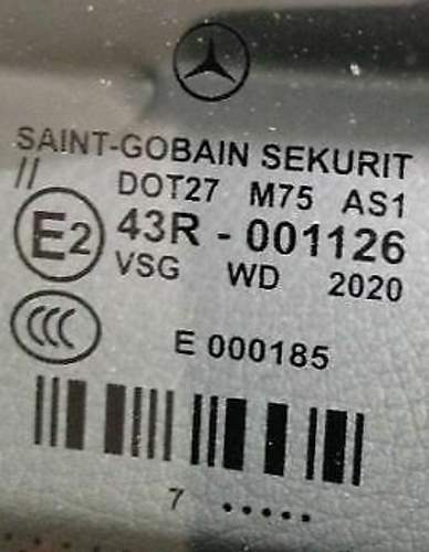

Ich habe mal das Label vom 430'er Fotografiert.
Da war früher auch eine Scheibe von Sekurit drinnen.
Die haben gar nicht gefragt ob ein anderes Fabrikat verwendet werden darf.
Bei der schlechten Printqualität des Labels drängt sich bei mir der Verdacht von Produktpiraterie auf.

Schau schon Merkwürdig aus,
aber auf Fragen kann man wohl lange warten, wer würde sich denn freiwillig ein Nachbau Einbauen lassen?
OK wenn man die Scheibe selber Zahlen muss dann vielleicht aber normal doch nicht!
