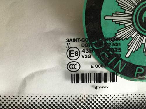

da ist mir neulich auf der Autobahn ein Stein oder ähnliches gegen die Windschutzscheibe geflogen.
Die längsten Risse im Glas sind momentan ca. 7-8 cm lang.
Wegen Werkstattbindung bei der Versicherung also Carglass in Hanau.
War bei Carglass...
Die behaupten das die Farbe der Windschutzscheibe beim Avantgarde grundsätzlich immer blau ist...
Ich behaupte aber das die Scheibenfarbe an meinem Cabrio rundum Grün ist.
Alternativ hat man mir eine grüne Scheibe mit Graukeil (was immer das auch sein mag) angeboten.
Ich muss noch erwähnen das das Cabrio eine Vollausstattung hat.
Also sind in der Scheibe Licht- und Regensensoren sowie Radio-, Fernseh-, und Naviantenne untergebracht.
Ich habe mal das Label der Scheibe fotografiert.
Kann man an den Zahlen und Buchstaben die Farbe erkennen.

@Hennaman schrieb am 20. Juli 2015 um 16:16:01 Uhr:
Ich Denke das dies eine Billige Ausrede Deiner Werke ist, ich würde auf Austausch bestehen!
Ne, braucht er nicht, denn die Scheibe ist laut Umschlüsselung des Sicherheitsstempels definitiv grün getönt.

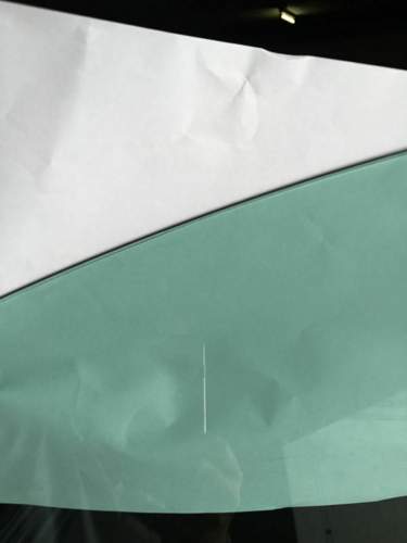

Dann sollte er wirklich mal ein weißes Blatt Papier dahinter legen, der Parkausweis ist da eher Kontraproduktiv😎
Hier ein Bild von der Frontscheibe mit weißen Blatt und eins von der Seitenscheibe.
Die Frontscheibe ist definitiv weiß und auch von Mercedes bestätigt worden.

@pinto123456 schrieb am 22. Juli 2015 um 07:39:43 Uhr:
Angeblich gibt es keine grüne Scheibe mehr für mein Modell bei Mercedes.
Dann sollten die Mercedes-Jungs mal eine Schulung machen.
Es gibt für Dein Modell keine klaren Scheiben.
Sorry, hast Recht die ist wirklich weiß!
