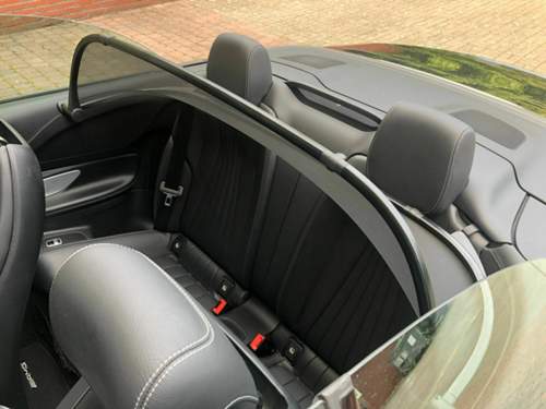

Ich wollte mal kurz eine Info geben bezüglich des originalen Windschotts und wie man das stabilisieren kann. Ich hatte bei meinem nämlich das Problem das es irgendwie nicht wirklich fest gesessen hatte und es auch schon mal bei 250 km/h nach innen rein gefallen ist. Vielleicht hatte ja auch schon mal jemand das Problem.

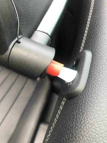

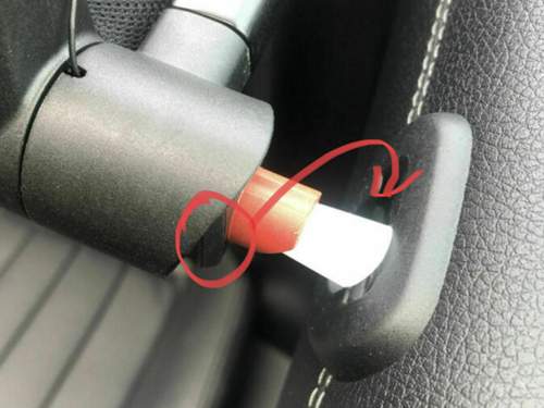

Also das Windschott lässt sich fast kostenlos ganz leicht stabilisieren indem man einfach in die Haltebolzen Silikonspritzenenden einsteckt und die nach Wunsch ablängt so das die Bolzen dadurch tiefer in das Gegenstück eingreifen. Dauert keine 5 Minuten und kostet nichts und sehen kann man das von aussen auch nicht :-). Also die Kunststoffspitzen die bei jeder Katusche kostenlos beigelegt werden, einfach in den Bolzen stecken ( der ist hohl) und dann ca 1-2cm nach den Bolzen mit einen Cutter ablängen. Fertig. Man braucht nichts kleben weil die Spritzen konisch sind und sich von selbst formschlüssig einklemmen.
Wenn also jemand das gleiche Problem hat mit dem Windschott … wäre das eine Lösung :-)

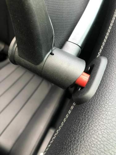

Ich denke Sid haben das Verdeck vorher falsch eingehängt .
Die kleinen Nasen müssen erst von oben eingeschoben werden
Dann erst den roten Stift .
Damit kann das Windschott auch nicht nach innen

Hi. Ja das habe ich auch so gemacht. Die roten Stifte greifen aber nur wenige mm in das Gegenstück. Das hält alles… abee bei höheren Geschwindigkeiten zieht sich das Windschott dann nach innen .. und geht aus der Halterung.ich habe nun somit einfach die Bolzen verlängert, das diese auch wenn es sich mal nach innen zieht , trotzdem in der Halterung steckt.
Wenn das Schott von oben eingehängt wird kann es sich nicht nach innen ziehen
Habe ich gerade versucht -

Hallo, also ich habe mir den Tip bzw. Hinweis von BLB510 nochmal genauer angeschaut und was soll ich sagen… es stimmt absolut. Somit braucht man die Verlängerung garnicht. Danke für den Tip. Man muss ja auch mal einen Fehler zugeben können :-). Windschott hält bombe :-).
