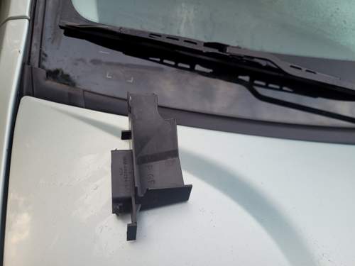

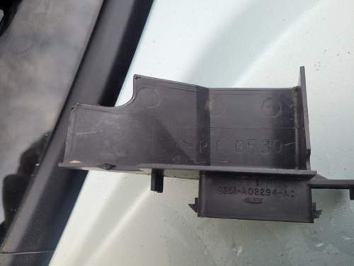

Ich kann nachher mal Fotos machen.
Aber probier doch mal folgendes:
links und rechts an den Enden vom Windlauf sind doch diese Plastikabdeckungen. Die kann man einfach herausheben. Dann siehst du wie das system Funktioniert. Die Leiste hat einen Spalt indem der windlauf eingehängt wird. Leider ist der Windlauf aber auch so schwer dass er sich etwas runterzieht und dann eben wieder dieser Spalt entsteht. Besonders zur mitte hin.
Aber so oder so, in jedem Fall ist es erstmal wichtig, die Leiste wieder an die Scheibe zu kleben. Da brauchst du den entsprechenden Kleber und gut wärs wenn der Windlauf runter ist damit man dann auch genug Platz zum arbeiten hat.
So werd ich das erstmal machen und wenn die Leiste dann fest ist, hänge ich den windlauf wieder ein und der Spalt der dann noch entsteht, den muss man dann eben mit moosgummi oder anderem abdichten.

Genau bei diesen Abdeckungen habe ich mich auch noch nicht getraut, sie weiter zu lösen. Selbst wenn ich jeweils die beiden kleinen Häkchen an den nach oben gewinkelten Außenseiten der Abdeckungen bzw. Eckstücke unter der Kotflügelkante herausdrücke (leicht nach unten drücken und zur Fahrzeugmitte bewegen) wirken diese Abdeckungen so, als wenn sie noch richtig fest sitzen. Sind die noch irgendwie an der Leiste oder am Windlauf oder sonstwo befestigt ?
Die sind genau auf der Leiste geklippst. Die kannst du einfach so rausdrücken. Da geht nichts kaputt! Vorsichtig rausheben und dann erkennst du auch den mechanismus der dahinter steckt... 🙂 Bei mir sind diese Teile auch nicht richtig fest sondern relativ locker. Warum auch immer. Dabei ist mein Fusion gerade mal 4,5 Jahre alt. Aber das muss wie man sieht nichts heißen. Diese Teile sind halt nur gesteckt, und wenn da mit der zeit irgendwie spiel reinkommt, dann sitzt das auch nicht mehr so toll. Wegfliegen tuts aber auch nicht.
