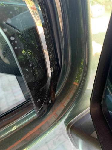

Hallo, hat jemand die Modelle von Climair verbaut?
Und gibt es ein Foto wo und wie die metallspange ran soll?
Danke
Gruß Markus

Hi Markus
ich habe die drauf - wesentlich praktischer als diese geklebten Dinger.
Schick mir per PN Deine Nummer und ich kann Dir Bilder senden.
Wird aber noch 1 2 T dauern.
lg Boris

Hi Boris, danke.
Wie gesagt Dinger Stecker ja schon in Scheiben Rahmen drin. Muss nur noch sehen wo die Spange hin soll oder kann.
Gruß Markus

So schaut es ohne Klammer aus. Weiß einer wo sie hin kann?
D4c52c57-c39f-43d5-9537-5bc1f5966acd
Hi markus ich bekomme morgen mein auto wieder dann sende ich dir pics per whatsapp. Es ist wirklich verdammt profan. Sry für den Verzug. Lg Boris
