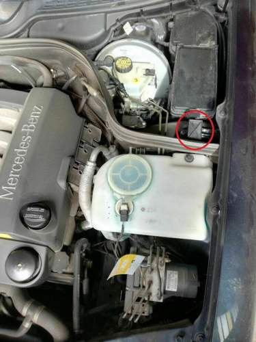

Geh doch einfach an den Pluspol unter der Motorhaube.
Ohne großes Theater kannste da deine "Erhaltung anklemmen.
Grüße...
Das ist jetzt aber nicht etwa "versteckte Kamera" ? 😁
Toto schrieb:
"Geh doch einfach an den Pluspol unter der Motorhaube".
Aber nie darüber Starthilfe geben!!!! Nur zur Ladungserhaltung !!!
siehe Bild1 unten

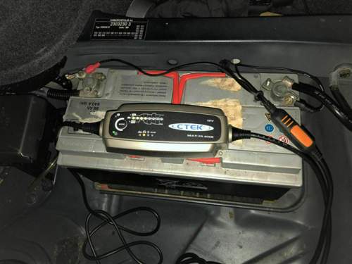

Ansonsten könnte das Akkuladegezumpel (Ladebox) auch in den Kofferraum
und so wie auf Bild2 anstatt des Ladegerätes angeschlossen werden... 🙄

Danke für die hilfreichen Tipps, ich werde den "Akku" wohl in den Kofferraum stellen und direkt mit Klemmen an die Batterie anklemmen. Es ist ein 9AH Akku, den wird man sowieso alle 10-14 Tage herausnehmen und nachladen. Dabei wird der Kofferraum sowieso immer wieder "entlüftet".

-Ladungserhaltungsgerät an die bat hängen (ich bevorzuge Ctek ist aber eine preisfrage)
-Ganzkörperkondom überziehen
- Bussi auf den Stern
-Sechs Monate warten und auf ein wiedersehen freuen
Dann hab ich doch mal direkt zwei Fragen:
1.) wie ganz genau ist die Bezeichnung deines Ctek Gerätes ?
2.)Wo schließt Du das Ladegerät eigentlich an?
Und bevor hier ein Aufruhr stattfindet :-) - Soweit mir bekannt ist werden die CLK´s nicht mehr über die Batterie überbrückt, sondern über zwei POL Anschlüsse im Kofferraum, die Batterie sitzt ja hinten (jedenfalls bei mir)
Ich habe mal gesehen, das man bei einigen Marken (welche weiss ich nicht) nicht mehr über die Batterie geladen werden darf(soll) - oder liege ich vollkommen daneben ?
Also bei der Sache mit dem Ladegerät anklemmen hatte ich auch immer im Ohr, dass man da eine bestimmte Reihenfolge beachten muss und nur den vorgesehenen Pol verwenden, nicht direkt an die Batterie,....
Habe dann bei meinem Praktikum mal den Elektriker der Werkstatt gefragt (mussten ne Batterie tauschen, da i-ein Prakti die Ladungserhaltung vergessen hatte als er am Verdeck rumgespielt hat 😮 )
Wir haben jedenfalls etwa 2 Stunden für den Batterietausch gebraucht, da wir auch noch eine ausführliche Diskussion über den Sinn und Unsinn von Elektroautos hatten 😁
Nun ja zum Thema Ladegerät anklemmen gilt folgendes:
Es wird allgemein geraten immer erst den Plus Pol anzuklemmen. Grund dafür ist, dass auf der gesamten Karosse Masse anliegt. Gehen wir also hin und klemmen erst Masse an, kann man versehentlich mit der Plus Klemme an die Karosse stoßen und einen Kurzschluss verursachen. Ist also nicht zwangsweise notwendig, sondern eine Routine Empfehlung, um etwaige Kurzschlüsse (des Ladegerätes) zu verhindern.
Direkt an die Batterie, oder die vorgesehenen Pole im Motorraum verwenden? Es wird empfohlen hier die vorgesehenen Pole zu verwenden. Hab aber auch gesehen, dass die Masse tatsächlich an metallischen Teilen der Karosse geklemmt war, weil's Kabel zu kurz war 😛. Warum nicht an die Batterie direkt? Es kommt darauf an, wo der Batteriemanager installiert ist. In der Regel ist er direkt auf dem Pol der Batterie. Manchmal sitzt er aber auch irgendwo zwischen der eigentlichen Batterie und dem Pol im Motorraum. Geht man in so einem Fall direkt an die Batterie, bekommt der BatMan nur die Entladung aber nicht die Ladung mit. Äußert sich dann in undefiniertem Verhalten. Bei neuen Autos kann es also sein, dass das Auto kein Start/Stop mehr macht, weil der BatMan denkt die Batterie sei (fast) leer, obwohl diese rand voll ist.
Lange Rede kurzer Sinn, schau einfach, dass du den Batteriemanager nicht umgehst 😁
