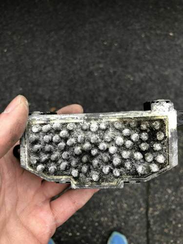

@Z3u5 schrieb am 29. Dezember 2018 um 16:56:24 Uhr:
Habe das vFL. Montag kommen die Haken, dann kann ich leider erst weitermachen.
Guten Rutsch.
Da sind es nur 6 Schrauben.
Bei vFL mit dem DIN-Schacht drin sind es 8.
https://www.motor-talk.de/.../handschuhfach-ausbauen-i204003343.html
So, beides gewechselt. Hinter dem Ami saß auch noch eine Schraube.
Der Widerstand sieht ziemlich kaputt aus.
Da ich gerade alles auf hatte, habe ich den Motor direkt mit gewechselt.
