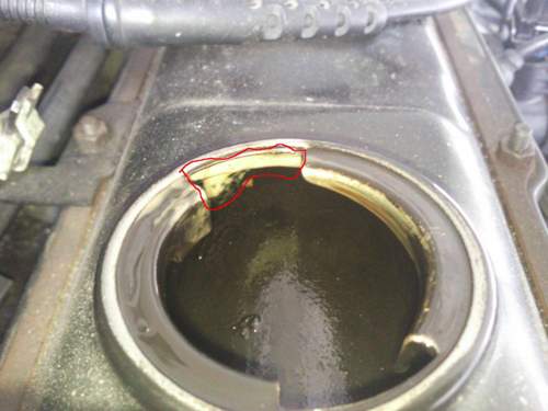

Anbei mal ein Foto vom Öl-Deckel und VD. am VD wo der Deckel eingeschraubt wird, sind lediglich abschürfungen zu erkennen. Schleim ist nur an der Deckeloberseite erkennbar.

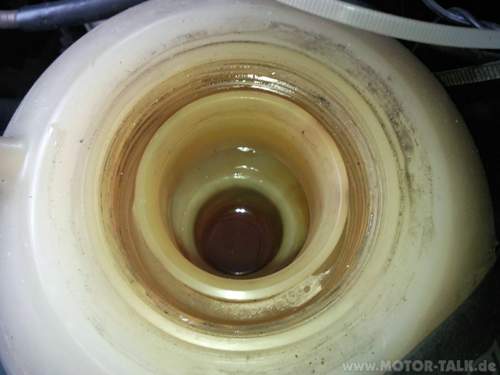

Im AGB ist auch nichts zu erkennen. Alles schön rosa. Und nach den heutigen 300km AB war auch kein Abgasgeruch im AGB festzustellen.
Ich werd mir mal die Verbindungen der WasserFlansche ansehen, danke übringes für diesen Tipp frankengeist.

nach deinem dritten Bild vom Ventildeckel würde ich sagen, dein Motor macht Butter!
Da du weiter oben schon beschrieben hast, dass das Auto regelmäßig auch lange Strecken laufen darf (bei richtig warmen Motor/Motoröl wird das Wasser, dass bei Kurzstrecken über Kondensat ins Öl eingetragen wird, verdunstet und über die Kurbelgehäuseentlüftung entsorgt) scheint es so, dass Kühlwasser in den Ölkreislauf kommt und dort mit Hilfe des Drucks und der Ölpumpe (Mixer) zu Emulision (Öl-Wasser-Gemisch) gepanscht wird.
Also weiter nach der undichten Stelle suchen!!
Gruss frankengeist

Zum dritten Bild:
als ich letzten Freitag nach 3 Wochen Ultrakurzstrecke (je nur 3km hin und 3 zurück) ne lange tour gestartet hatte, war realtiv viel schlamm im VD und somit auch am Öldeckel (im VD lediglich an der Metallhaut, und nichts am Spritzschutz im inneren)
Nach 100km AB bin ich zur Kontrolle mal stehen geblieben und siehe da, schon ne Besserung.
Nach weiteren 150km machte ich nochmal Halt, und siehe da, deutliche Besserung.
Am Ziel angekommen (nochmal 70km) war dann nurmehr etwas am VD zu erkennen.
Bin dann die selbe Strecke zurückgefahren am Montag, und hab dann gleich die Fotos gemacht.
