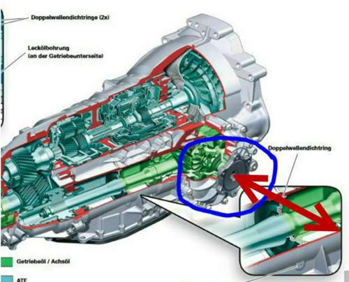

Kann mir einer von euch sagen wieviel radiales Spiel (also nach oben und unten) die rechte Flanschwelle der Antriebswelle die ins Differential geht haben darf? Links hab ich garkein Spiel, rechts sind es vielleicht so 5mm. Das Spiel kommt nicht vom Antriebswellengelenk sonder ist eindeutig die Flanschwelle. Ich hab das Teil mal auf dem Bild markiert. Öl läuft keins raus. Im Internet liest man unterschiedliches... von normal und kein Problem zu unnormal und Reparatur...

Da die Welle ins Differential geht und dort in min. 1 Zahnradpaar greift, würde mich wundern, wie das mit 5mm gehen kann. Du meinst mit Spiel wie im Bild mit "Pfeil" markiert?
Bild #210105896
Hi Robbi,
ich mein schon radial... Hab einen alten Beitrag im Forum gefunden da ist ein Video von einem Audi verlinkt:
https://www.motor-talk.de/videos/audi-antriebswelle-v224738.html
Ist aber nicht ganz so extrem. Im Beitrag gabs dazu leider keine Antwort.

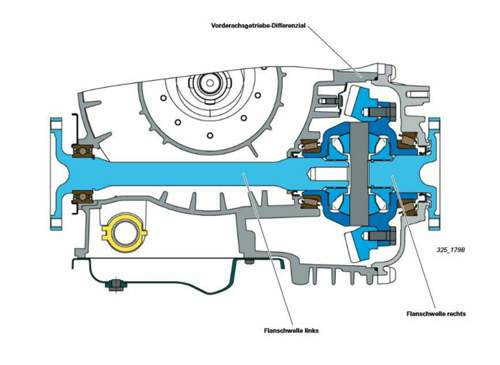

Ich glaube ein gewisses Spiel ist normal. Auf der linken Seite ist die Flanschwelle viel länger und wird durch ein zusätzliches Kugellager in der Nähe der Antriebswelle gelagert. Auf der Seite hast du deshalb vermutlich auch kein Spiel. Auf der rechten Seite geht die Flanschwelle direkt ins Differential ohne gesonderte Lagerung. Weil die Welle rechts so kurz ist wird das Lager nicht benötigt. Ich denke das ist der Grund warum da ein gewisses Spiel spürbar ist.
Ich hab das entsprechende Bild vom Differential mal aus dem SSP385 von Audi eingefügt. Ich glaube daher stammt auch dein Bild aus dem ersten Beitrag.
Differential
Gutes Bild. Und es zeigt deutlich auf, es darf kein Radialspiel am Aussenlager vorhanden sein. Bei einem Spiel am Aussenlager, würde (über den langel Hebelweg) am inneren Kegellager und damit am Differentialkegel eine grosse (zerstörende) Bewegung entstehen.

Denkst du nicht, dass durch die Lagerluft des inneren Lagers ein gewisses Spiel zustande kommt? Also ich weiß es nicht, ist eine reine Überlegung 🙂 Wenn ich den Phaeton mal auf der Bühne hab kann ich ja mal prüfen wie das bei mir ist.
Nein, die Lager haben vielleicht Spiel im 1/100 mm Bereich... Ja mach mal, wirst sehen, da bewegt sich nichts..

Das glaube ich aber nicht, bei 5mm Radialspiel wäre das Kugellager am Flansch so was von defekt, der Wellendichtring wäre hinüber, das ganze Getriebe würde an dieser Stelle Geräusche machen, das Differential schon defekt..
Das zeigt das Schnittbild doch deutlich... dort ist ein Wälzlager, die haben im i.O. Zustand kein Spiel..
