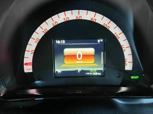

Heute war ich überrascht, denn mein Smart hat doch tatsächlich 148km Reichweite angezeigt, obwohl es ziemlich kalt gewesen ist.

Wenn man den Verbrauch ab reset zurück setzt zeigt er immer erst mal die max mögliche Reichweite an egal ob +20 oder -20 grad. Nach paar Metern sieht es dann leider schon anders aus.

@kris83 schrieb am 10. März 2022 um 19:45:09 Uhr:
Grüße Kris
Das mag ja sein - aber es wurde kein reset durchgeführt - und während der Fahrt wurde die Restreichweite ganz normal zurückgezählt
Das reicht vollkommen aus und man muss auch kein Reset machen.
Setzt du es auf Null, dann erhöht er die Reichweite und während der fahrt gehen dann auch gleich die km wieder runter.
