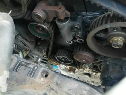

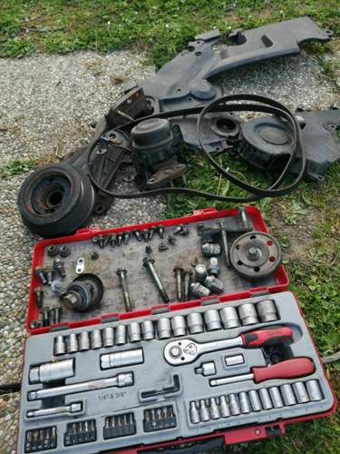

Hab ja ewig überlegt und entschieden...hab einfach angefangen den Zahnriemen zu wechseln. Spanner muss noch lösen dann hab ihn in der Hand... Also mal bis zur halben Mille mal Ruhe. Weiß jemand vl die Markierungen Kurbel und Nockenwelle? Seh irgendwie nichts. Schau morgen nochmal und dann bestell ich des Teil..
Img-20210423
Img-20210423
Img-20210423
Die ist meistens auf der Riemenscheibe von der Kurbelwelle unten, die du schon abgebaut hast.
Bei der Nockenwelle vielleicht von hinten an der Seite.
Hinter der Riemenscheibe war eine Markierung. Läuft wieder der Hobel. Hab Samstag noch beim Teilefuzzi den Satz bekommen. 8std hab gebraucht gesamt. Fix ist man benötigt einen Schlagschrauber und Abzieher und gekropfte Ringschlüssel. Rest Standard Werkzeug.
