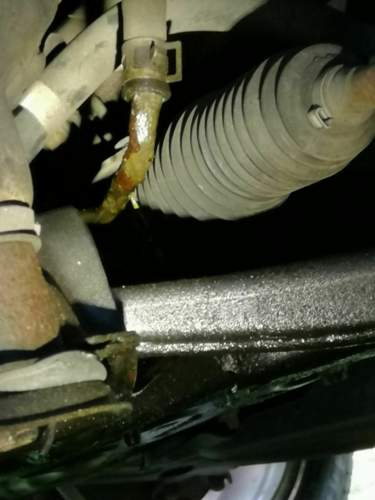

Update, aktuell tropft die Servolenkung, der Schlauch der von oben kommt (Vorratsbehälter) geht unten in ein Metallrohr das einen Bogen macht, der Bogen ist durchgeknuspert.
Also heute abschneiden, Schlauch verlängern, neue Schellen drauf, fertig.
Ca 20cm werden herausgetrennt.
Nachdem der Teil drucklos ist und nur dicht sein muss gegen die Schwerkraft schaff ich das :-)
Handelt sich zum Glück ja nur um den Vorratsbehälter und der ist Drucklos.
Tja alt wird er, so kämpft man halt mit kleinen wehwehchen.
Servoschlauch
