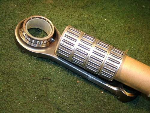

Hydrodynamische-Lager sind Gleitlager,
und im Pleuel der KTM-LC4 sind weder in den alten noch in den neuen Modellen Gleitlager.
Im Pleuel sind Nadellager verbaut, in den Neuen besondere leistungsstarke Axial-Nadellager mit 'dünnen' Nadeln.
Die Besonderheit dieser Lager ist der versilberte Käfig und seine Gestaltung.
Es gibt mittlerweile mehrere Hersteller und unterschiedliche Nadelkäfige, sihe mein Bild im Anhang, das Lager welches im Pleuelauge steckt ist der Käsig anders als bei den Lagern auf dem Stangerl.
Es sind 2ß Nadeln in dem Käfig, es gibt jedoch ne neue Philosophie aus Japan mit 22-Nadeln.
Auf den Seitenzapfen der LC4 sind keine Kugellager.

Pleuellager-1

die Kafige sind aber nicht versilbert, sondern aus Silberstahl, wenn ich das mal so anmerken darf. Das ist doch ein feiner Unterschied.
Wenn ich das so anmerken darf,
du hast keine Ahnung - und davon jede Menge 😁!
Glaubst du daß ich nicht weiß was ich verbaue 🙄.
Die Käfige der Hochleistungs-Axialnadellager (für Pleuellager) sind alle versilbert, egal von welcher Firma und egal in welcher Käfigform.
Solche Lager werden in Rumänien, Indien und bereits in China hergestellt.
Einzig die Gestaltungsform des Käfigs ist unterschiedlich und hat einen Baumuster-Schutz.
Das Lager auf dem Zapfen in meinem Bild ist ein INA mit dem Käfigmuster von 'Otto Weiss'!
Ob der Käfig aus 1.2210 = 115CrV3 gefertigt ist, das wird dir bei INA niemand erzählen, aber es wird dir bestätigt werden dass solche Lagerkäfige versilbert werden, ein Beispiel darüber kannst du hier lesen.

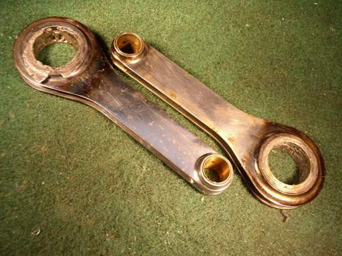

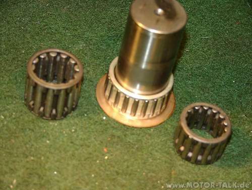

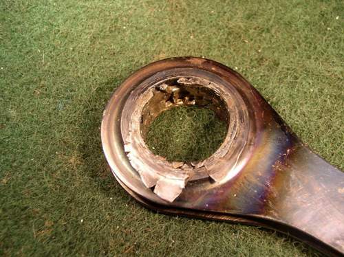

PS:
Die Anektode zu den anderen beiden Bildern - da sind die Nadeln ausgelaufen und haben dem Öl Platz gemacht (zu sehr warm gefahren) 😁
Pleuellager-3-seitenlager
Pleuellagerschaden-nadeln-ausgelaufen
Pllag-nadeln-geschmolzen
warum solte man die versilbern? was macht das für einen sinn, außer dass die dinger teurer werden?
Ganz richtig,
nur um das teuer zu machen,
so macht man das doch auch bei den Katalysatoren 🙄!
Ich will dir noch eines sagen;
diese Käfige werden nicht nur in unterschiedlichen Gestaltungsformen hergestellt, sondern auch in unterschiedlichsten Materialen.
Der Käfig ist nicht generell Stahl!
Lese zu der Versilberei die Erklärungen der Lagerhersteller!

Lagerkäfige gibts viele!
Da wären Materialien wie Bronze, Aluminium, Kunststoff,etc.
"Eine Silberauflage macht den Käfig unempfindlich gegen Mangelschmierung. Auch örtliche Erwärmungen gleichen sich dadurch rascher aus, d.h., es werden mit der Silberauflage Notlaufeigenschaften erzielt."
