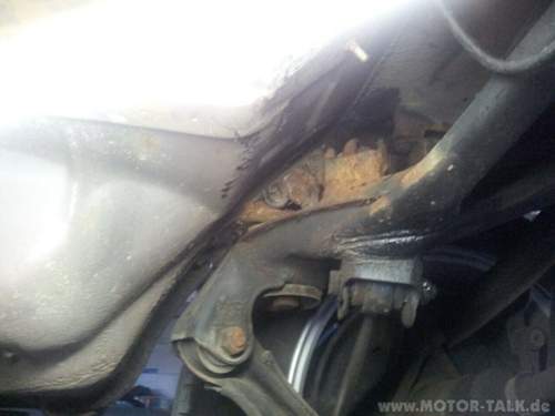

Aber andere Sache- habe grade nochmal drunter schaut und musste mit entsetzen feststellen, dass die rechte, vordere HA-Aufnahme durchgerostet ist! (Er rostet nicht viel, aber da, wo er rostet, isses richtig sch****- naja egal.
Wo bekomme ich Reparaturbleche her? Gibts irgendwelche Anleitungen und ggf. Erfahrungen von Leuten, die das Thema schon durch haben?
Ich habe mal ein bisschen gestöbert und konnte zumindest feststellen, dass ich noch relativ gut bedient bin und "dieses Loch" noch ein frühes Stadium ist. Trotzdem muss es gemacht werden :/
Ich habe diverse Bilderserien gefunden aber evtl. Tipps worauf man achten muss wären nicht schlecht.

Wenn die Achsaufnahme vernünftig repariert wird, dann kannst Du - sofern das Auto wirklich gut technisch dasteht und ansonsten rostarm ist, schon an die 2000€ verlangen, die sicherlich auch bezahlt werden.
Die Frage ist nur, wie stark und an welcher Stelle die Durchrostung an der Aufnahme ist. Wenn man das ohne Ausbau des Hinterachsträger vernünftig schweissen kann, dann wird es relativ günstig. Muss jedoch die Achse raus und eine komplett neue Aufnahme rein, dann wird das teuer!

Anbei mal ein Bild von der Durchrostung, ich hoffe man kann etwas erkennen.

Vllt. Könnt ihr ja anhand vom Foto einschätzen, obs so geht oder ob die achse raus muss, bei bedarf kann ich noch mehr hochladen. Den unterbodenschutz wollte ich nicht weiter abkratzen, wer weiß, was da noch so kommt 😁

Hi!
Da musst Du erstmal den ganzen UBS runterkratzen. Sonst kann man das nicht beurteilen.
Wie sieht den die Aussenseite der Aufnahme aus? Falls die Kanten der Aufnahme noch massiv sind, kann man das schweissen. Geht der Rost aber um die Kanten herum, muss eine neue Aufnahme rein.
Innen ist natürlich sehr schlecht ranzukommen, die HA muss zumindest vorne abgelassen werden.
