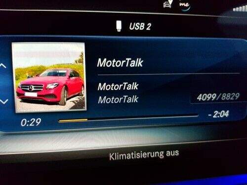

Ich habe inzwischen eine .mp3 Datei erstellt die Comand nicht kennt und die nicht in der Gracenote DB enthalten ist (Siehe Anhang, eigene Datei, eigenes Bild).
Das Ergebnis des Tests:
- via Blutooth wird kein Cover Bild angezeigt
- anschließend die Datei via USB abgespielt, da ist das Cover vorhanden.
- zum Schluss dann wieder via Blutooth probiert, aber immer noch kein Cover
Damit bleibt weiter unklar warum es bei anderen Dateien zu klappen scheint.
Ich habe meine Sammlung selbst getaggt und mit eingebetteten Covern versehen, da es mir früher mehrfach beim basteln und probieren passiert ist, dass der Windows Mediaplayer oder ein anders Werkzeug unsinnigen Bildermüll in den Musikordnern hinterlassen hat. So muss ich nur den Ordner nach Bildern durchsuchen und kann diese in einem Rutsch löschen, ohne das die Cover in der Sammlung verloren gehen.
Normalerweise höre ich die Musik im Auto via USB Stick. Das nährt den Verdacht, dass Medieninformationen vom USB Stick in die lokaler Gracenote DB des Comand gelangen.
Werden jetzt die gleichen Stücke über Bluetooth abgespielt, wird das Cover aus der lokalen DB eingeblendet.
In einem ersten Versuch mit der selbst erstellten .mp3 Datei hat das allerdings nicht geklappt.
Ist das denkbar? Vorschläge was man noch probieren könnte?

@...gronf Danke für den Test! Da ich momentan nicht Mercedes fahre, fällt ein Gegentest aus. Im derzeitigen VW Passat werkelt ein Discover Media (ohne lokale DB), auf dem ich via Bluetooth keine Coverbilder sehe, unabhängig von der App (Spotify, iTunes/Apple Music). Sobald ich das ganze über USB-Kabel abspiele, habe ich sofort die Anzeige der Cover. Das gleiche beim Abspielen von USB-Stick, meine Sammlung ist ebenfalls weitestgehend selbst getagt und mit Bildern versehen, aus den gleichen Gründen wie bei Dir.
Von Forenmitgliedern, die ein Discover Pro (mit Festplatte) besitzen, wird das gleiche beschrieben. Allerdings weiß ich nicht, ob das Discover Pro eine lokale Gracenote DB o.ä. hat.
Ich habe ähnliche Tests in unterschiedlichen Fahrzeugen gemacht, immer mit demselben Ergebnis, keine Cover über Bluetooth (Jaguar F-Pace, BMW 5er F10), was zumindest bestätigt, dass die Übertragung von Coverbildern mindestens bis zu einer gewissen Protokollversion nicht unterstützt wird. Und diese Protokollversion ist im iOS 12 von Apple immer noch nicht auf aktuellem Stand (derzeit AVRCP 1.4).
Und der Beweis, dass die Coverbilder auch bei Bluetoothübertragung angezeigt werde, also aus der Gracenote DB (?) kommen, steht weiterhin aus...
Vielleicht kann nochmal jemand mit einem mp3-file testen, welches auch tatsächlich in der DB enthalten ist (vorher mit CD testen, ob enthalten -> Cover werden angezeigt). Das wäre eine reife Leistung!
