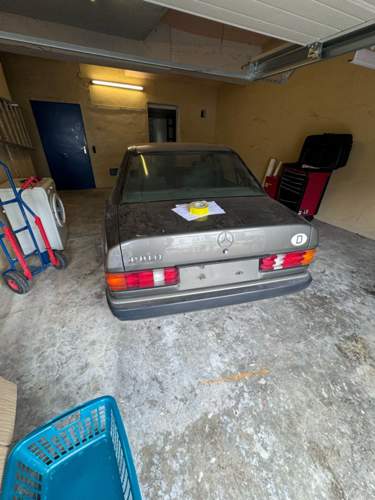

Guten Tag Liebes Forum ich habe mir heute einen 190D zugelegt, da ich aber bisher immer nur Hobbyschrauber war viel tiefer legen oder mal bremsen machen hab ich keine große Ahnung von Wiederbelebung eines Motors. Da ich das gute Stück aber sehr günstig geschossen habe, möchte ich mich jetzt da dran geben. Das Auto steht seit 2018 in der Garage wurde nicht mehr bewegt oder gestartet. Daher wollte ich euch fragen, wie ich am besten vorgehen, und was ich alles erneuern sollte.der gute hat jetzt 200.000 km auf der Uhr und braucht natürlich etwas Pflege Glücklicherweise stand er trocken und kein Rost angesetzt

Hm, 6 Jahre stehen, und dann noch immer blanke Bremsscheiben? Dann stand das Auto wohl in einem klimatisierten Museumssaal und hinkt auch ein paar Jahre hinter der fälligen Hauptuntersuchung her. Ölwechsel ist dann das Mindeste, bevor der Motor angelassen wird.

Also schieben lässt er sich noch nicht. Ich vermute, dass die Bremsen fest sind. Er stand aber ohne gezogene Handbremse und im Leerlauf.

Glückwunsch! .... insbesondere zur scheinbar guten Unterbringung in den 6 Jahren
Denke die paar Jahre sind kein Problem .... für nen 190D-Motor
Öl, Dieselfilter neu, wenig frischen Diesel mit was 2-Takt Öl tanken
.... und dann erstmal nur kurz den Anlasser laufen lassen.
( ist zwar vermutlich schon übertrieben, aber ich würds so machen )
Mindestens wird zwischen Belag und Bremsscheibe Rost sein, vermute ich mal.
.... anschauen, und zur Sicherheit die Gängigkeit der Bremskolben checken.
Schmier ruhig mal alles.... auch den Einhebelwischer!
Ist zwar nicht ohne..... aber machbar.
Bei meinen Neuzugängen kommt auch zeitig neues Getriebeöl rein, auch beim Handschalter.
Automatik sowieso.
Diff.... nicht vergessen.
Warum?.... wer weiss, was noch drin ist??? ( ok.... bei alten Automatik-Getrieben gibts noch nen Peilstab )
ach ja.... die Diesel-Leckleitungen genau inspizieren.... die sind ggfs total spröde ( war bei meinem so )
auch die normalen Inspektionsdinge.... z.B. Luftfilter
Da die wenigsten es gemacht haben.... über eine Konservierung nachdenken.
Bei Bedarf kann ich Tipps geben.... auch zu weiteren Stellen, die man checken/erneuern sollte, um lange Spass zu haben.

Sieh Dir auch den kl.Dieselvorfilter an ,evtl.auch den Tanksieb ausbauen und reinigen(Dieselpest) meiner hatte es nach längerer Standzeit.....

Für beides so wie er auf dem Bild steht
