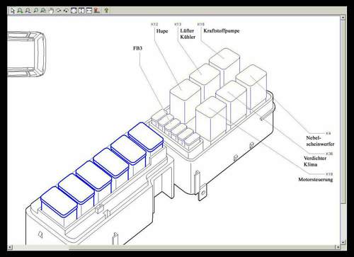

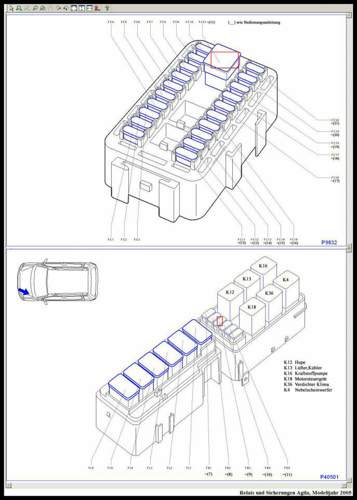

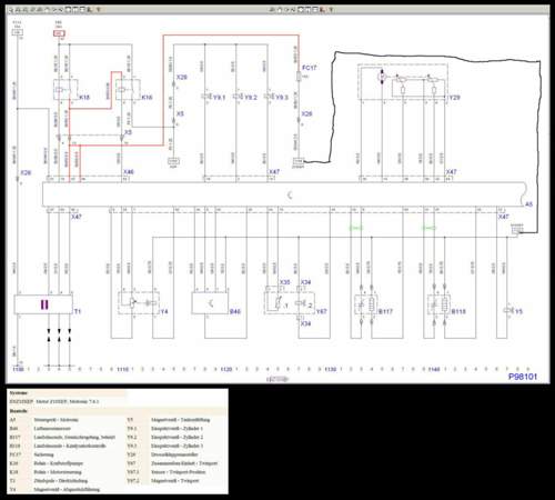

Hier die Ergebnisse meiner Arbeit mit TIS und PHOTOSHOP.
In Bild 1 kann man die Hirarchie der Sicherungen gut erkennen.
In Bild 2 habe ich die Abweichungen der Bezeichnungen in TIS
mit den Bezeichnungen im Handbuch ergänzt.
In Klammern stehen die Bezeichnungen des Handbuchs.

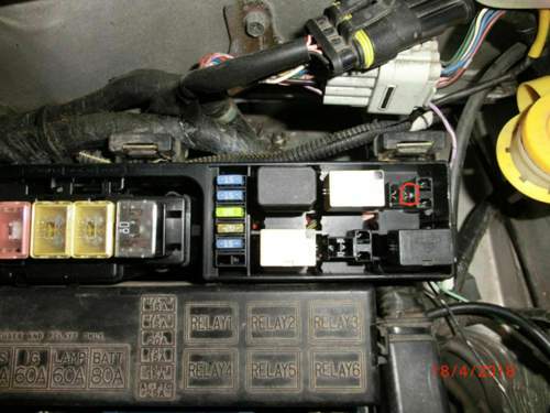

Bild 3 zeigt die Beschaltung des MSG, Bild 4 das Innenleben des
MSG eines Z12XE- Motors. Unterschiede zwischen den MSGs habe
ich nicht weiter untersucht. Für die PinNummernm, die ich neben
die Anschlüsse geschrieben habe, übernehme ich keine Garantie,
aber die Umleitung des 4-reihigen externen Steckers auf die
2 Reihen an Bondpunkten ergibt diese durchgequirlte Anordnung.
Nach grober Prüfung stimmen die Pinnummern für die Zündung
unten rechts mit den 4 Zündtransistoren unten und auch die
Anschlüsse der Injektoren oben rechts haben dicke Kabel.
Durchmessen ist wegen der Vergussmasse unmöglich.

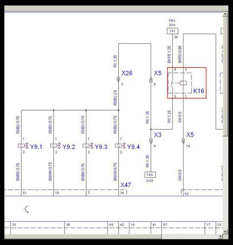

Bild 3+4+5 am besten runterladen und mit eigenem Bilderbrauser
vergrößern.
Pin 17, Hauptkabelbaum wird beim XE-Motor extern mit der
Stromversorgung beschaltet, beim XEP-Motor hängt es intern
an Masse. Ergibt bei Verwechslung der MSGs einen Kurzen und
die Sicherung knallt durch, oder Relais schaltet nicht, da keine Masse.
MSG braucht Dauerstrom, ohne den läuft vermutlich garnix.
Bei Einschalten der Zündung wird Relais K18 vom MSG eingeschaltet,
nicht direkt vom Zündschloss!
Darüber berkommt MSG den Arbeitsstrom.
Relais K16 wird auch vom MSG geschaltet und versorgt einen
Grossteil der Motorperipherie auch Injektoren und Spritpumpe.
MSG kann über die K-Line auch direkt angesprochen werden, statt
über den IMMObiliser. Antwortet auch, wenn K18 nicht schaltet.
z.B. kaputt
Gerade noch gesehen, dass in Bild 4 nur das halbe MSG ist.
Bild 5 ,ist das Ganze aber Legende fehlt.

@gerulf schrieb am 12. November 2017 um 00:46:22 Uhr:
Edit: Es ist das Relais K18, das die Motorperipherie versorgt.
K16 ist nur für Injektoren und Spritpumpe zuständig.
Das Bild vom Innenleben des MSG Habe ich für die Neugierigen
gemacht. Es soll nicht suggerieren, dass man da Irgendetwas
reparieren könnte.
Nur beim 3-zylinder hat man ja noch einen Zündtransistor in
Reserve, den man neu verschalten Könnte.
Die dünnen Bondanschlüsse aus Gold sind weniger als 0,1mm
dick und auch für Feinmotoriker nicht beherrschbar.

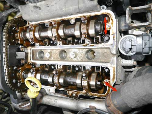

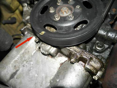

Was mir noch aufgefallen ist: habe die Steuerzeiten geprüft, siehe Foto Position der Nockenwellen. Da sollte doch die Nuten der beiden Nockenwellen mit dem Gehäuse fluchten?! Finde die gerade die Anleitung zum Einstellwerkzeug nicht. Siehe auch Position der Markierung auf Kurbelwellenscheibe, weit weg von der Markierung am Gehäuse.
Kann es sein, dass die Kette übergesprungen ist? Zündung funktioniert allerdings, die sollte doch in dem Fall durch die falsche Position von NWS-Sensor zu KWS-Sensor blockiert sein.

Nockenwelle sieht übel aus, muss aber nicht übergesprungen sein.
Wenn die Einlasswelle noch stimmt, dann kann auch der NWS-Sensor
noch stimmen.
Vielleicht war eine Nockenwellenschraube nicht fest genug. (50Nm+60°)
Neue Schraube verwenden und beim Anziehen der Schraube am Sechskant
der Nockenwelle gegenhalten !! Keinesfalls das Einstelllineal zum Gegenhalten
verwenden !! (auch wenn das in einem YouTubeVideo so gezeigt wird)

Nachdem ich die Kurbelwellenverschlussschraube nach Stunden aufbekommen habe (ging letztendlich nur durch Aufstemmen), konnte ich den OT des 1. Zylinders fixieren. Einlassnockewelle und Phasengeberscheibe sitzen richtig: die Nut ist waagrecht und die Lehre lässt sich in die Phasengeberscheibe schieben. Auslassnockenwelle sitzt falsch wie auf dem zuletzt geschickten Foto dargestellt ist: Die Nut sollte waagrecht sein bzw. mit der anderen fluchten, liegt aber schief drin.
Jetzt kann ich natürlich richtig stellen und vielleicht prophylatkisch ein Kettenglied herausnehmen, falls mit das gelingt. Aber dass dann das Steuergerät wieder funktioniert, kann ich mir nicht vorstellen. Es kann doch niccht wissen, ob die Position der Auslassnockenwelle falsch ist?

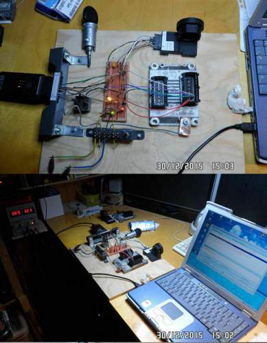

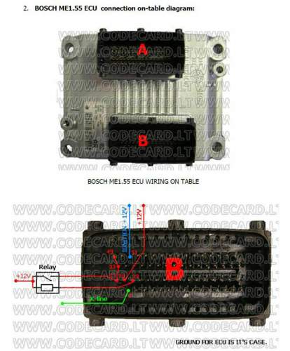

MSG kann auch extern geprüft werden. Im Bild ist die Beschaltung für die
XE-Motoren gezeigt. Bei den XEP-Motoren darf Pin17 nicht beschaltet
werden ! Über die K-Line kann direkt mit Pin7--OBD kommuniziert weden.
MSG weiss nix von der Auslassnockenwelle.
Überspringende gelängte Ketten halte ich weitgehend für einen Mythos.
Kaputte Spanner sind da eher real.
Der Gedanke ein Kettenglied rauszunehmen, verursacht bei mir Grausen.
