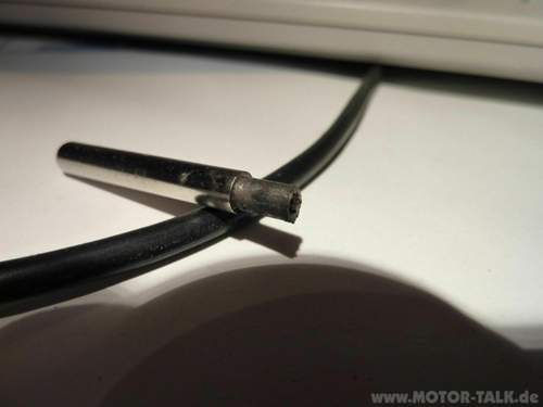

mal was zum Thema: es gibt auch noch andere Brandursachen. Ich habe vor kurzem entdeckt, warum mir manchmal die 230V im Auto fehlten, obwohl Strom auf dem Anschluss war.
Die gezeigte Dose habe ich erst 2009 eingebaut. Hätte ich da mal den Heizlüfter angemacht, wäre ich wohl auch abgebrannt...

Die Dose frißt die Kontaktstifte, oder wie? 🙂
Nee, die Dose frisst Strom 😉
Offensichtlich hat sie im letzten Winter gefroren und sich selbst eine Heizung gebaut... 😰
Wo fließt der 'falsche' Strom da genau?
Hast du eine Erklärung für die Ursache? Evtl. Feuchtigkeit?
Ja,
der Kontaktstift ist genietet und das wurde nicht korrekt gemacht. Falscher Strom fließt nicht, aber ich habe einen Übergangswiderstand (der Wärme erzeugt), sobald ein Verbraucher an ist. Bei mir waren das überwiegend der Kühlschrank und das Westfalia-Ladegerät = wenig Wärme. Heizlüfter mit hohem Strom = viel Wärme, Brandgefahr.
Grüße, Ulfert
