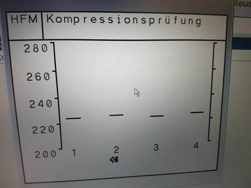

Ansonsten mach doch mal eine Kompressionsprüfung, kann man sogar im Mercedes Tester per Software machen aber keine Ahnung wie genau der ist, ansonsten lieber per Hand.

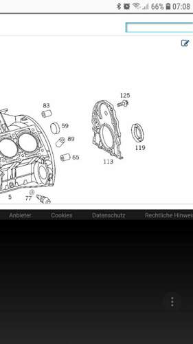

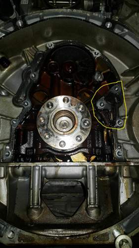

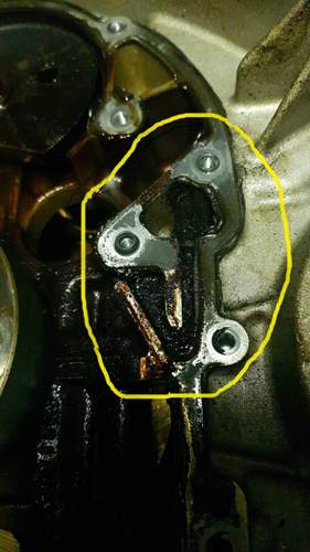

Hi bei den 112er Motoren setzt sich gern der Ölkanal des Entlüftungsrücklaufs zu. Da entsteht genau der dauerhafte Blaurauch/Weiserauch den du beschreibst. Leider muss um zu diesem deckel zu kommen das Getriebe und der Starterzahnkranz/Schwungrad raus. Wenn der Motor so normal läuft wird sich da was zugesetzt haben.
Siehe Bild

Danke für eure Antworten, da werde ich jetzt wohl um einen Kompressions test nicht rum kommen.

Beim Schalter ist das Getriebe raus machen kein Aufwand. Beim Automatik dauert es ein wenig.
Raus muss das Getriebe erst in letzter Konsequenz. Wenn der Syphon dicht ist, kann man erstmal so versuchen den freizubekommen. Dazu muss man allerdings erst kontrollieren ob der Ablaufkanal im Zylinderkopf frei ist, sonst muss man den erstmal frei machen, eventuell auf fräsen.
Wenn das sichergestellt ist dann kontrolliert man den Syphon, wenn der verstopft ist, dann versucht man die Ölkohle mit Benzin und Einwirkzeit /Gedult und evtl. Druckluft, diesen freizubekommen.
