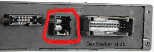

Hallo,habe jetzt neuen Trockner, Viskokupplung, klimakompressor und eine neue Wasserpumpe bestellt 🙂 Damit die Klima auch wieder läuft. Heute habe ich die Seitenwand am Beifahrersitz ausgebaut weil ich einen neuen Zug tauschen musste für die Lüftung , mir ist aufgefallen das ein Stecker am Klimasteuergerät ( Modulo 462002200 ) ab ist. Die frage ist jetzt war er ab oder wurde er ab gemacht :/. Das kann ich nicht beurteilen. Jemand eine Idee wofür er ist, würde es ja gerne testen aber Klima läuft nicht und bevor es zum Befüllen geht sollte alles sitzen 🙂
Stecker
