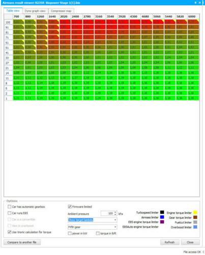

Also, wenn ich mal in mein Kennfeld vom Saab schaue.
Ich hoffe ich habe keinen bösen Denkfehler!
Bei 110km/h habe ich laut Bordcomputer Luftmasse-Soll-Wert von gemittelt etwa 255mg/c
Die Drehzahl liegt bei etwa 2400u/min
mg/c steht für Milligramm pro Combustion
Ungefähr 1224g Luft pro Minute oder 73,44kg Luft pro Stunde.
Bei genau den beiden Daten habe ich einen Punkt im Kennfeld im Airmass-Result-Viewer.
AFR liegt in dem Bereich laut Kennfeld bei 15,2 und Lambda bei 1,04
Fuelflow bei 6l/h (Nachkommastelle wird in der Übersicht gekürzt)
Da man in der Praxis nie perfekt gleichmäßige Bedingungen hat würde ich da noch ein paar Prozent draufrechnen.
Ich habe mal ein paar Screenshots der Übersicht angehangen, da kann man sich dann ein paar Punkte raussuchen.
Ich stelle euch mal Luftmasse in mg/c zur Verfügung, sowie Leistung, Lambda, AFR und Fuel Flow (l/h)
X-Achse ist Drehzahl und Y-Achse in diesem Fall das Pedalkennfeld.
Die Software entspricht nicht ganz der Serie da ich sie selbst geschrieben habe.
Die Abweichungen zur Seriensoftware befinden sich aber erst im Bereich über 700mg/c Luftmasse.
Die Kennfelder zeigen dies auf Basis der Benzinkennfelder.
Auf Basis der E85-Kennfelder könnte ich es bei Interesse nochmal gesondert einstellen.
Airmass
Power
Lambda
+2

2400 rpm x 4 Zylinder : 2 r/c = 4800 c/min x 0.255 g/c = 1224 g/min
6 l/h --> 4.5 kg/h x 14.7 kg/kg = 66.15 kg/h Luft = 1103 g/min
Die 10% Differenz würde ich mal auf das Weglassen der Nachkommastelle in deinem Verbrauch und halt dem Unterschied zwischen theoretischer Rechnung und Realität schieben...
