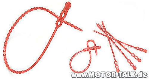

unter dem Begriff "Blitzbinder" gibt es was Kabelbinderähnliches, das problemlos wieder zu öffnen und mehrfach zu verwenden ist. Als Preis hab ich mal 40€ für 1000 Stck gegooglet.
