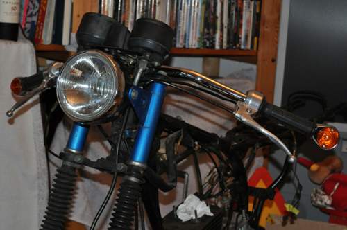

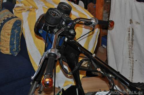

Damit hier auch mal wieder was zum Thema steht.... 😁
Alle Schrauben der Klemmung wurden inzwischen durch schöne neue Inbus ersetzt.
Lenker ist drauf, Loch ist gebohrt, Ochsenaugen sind dran und angeschlossen.
Ab jetzt wird es täglich mehr aussehen wie ein Motorrad.. - äh... - Mokick. 😉
NEIN, der Lenker und die Ochsenaugen müssen nicht jedem gefallen. Ich finde sie schick.
Und der Lenker ist auch nur 2 cm breiter als das Original, er wirkt einfach nur breiter, weil er flach ist.
Ich versuche momentan noch, das verchromte Lampengehäuse der GT80 aufzutreiben, da ich das schöner fände als das schwarze Plastikteil der GT50.

😁 Jessas, Silke, Du schraubst ja wirklich in Deinem "Damenzimmer" ... meine Schrauberehrfurcht sei mit Dir .... 😛 ... bei mir ist's nicht ganz so schlimm, aber fast ... ich schraube zwar im Hof, aber mein Werkzeug muss ich auch in meinem Schlafzimmer (unterm Bett) bunkern, denn wenn es der Rest der Familie in die Finger kriegt, fehlt dann immer gerade der Schraubenschlüssel oder die Stecknuß, die ich gerade brauche ...😁 ... aber bei Dir wird ja das ganze Mopped auf dem Sofa gebettet ... 😁
.. noch ein Tip: Knalle diese schönen Inbus-Schrauben (ich vermute Edelstahl) nicht zu fest an, denn die Ninja-Ingenieure haben einen Grund für ihre weichen Griesknödel-Eisenschrauben: Deren Schrauben sind immer bisserl weicher, als das Teil bzw. das Gewinde, in dem sie drinstecken ... ergo, wenn einer mal zu fest anzieht, geht erstmal die Schraube kaputt und nicht das teure Teil, in dem sie drinsteckt ... und ein Profi kriegt solch einen Schraubenstumpf immer irgendwie heraus ... nur ein kaputtes Motorgehäusegussteil etc. muss der sich auch für teures Geld neu kaufen ...
.. das vergessen die glänzenden Edelstahlschrauben-Ersetzer und über Japan-Schrauben schimpfenden Veredler imho immer .... denn wer will schon ne Lenkerarmatur penibel mit nem Drehmomentschlüssel festschrauben.... eben ... niemand ... also Vorsicht beim festziehen, dass die Aluguss-Armatur nicht kaputt geht ... aber ist ja schon dran, wie im Bild zu sehen ...
