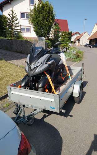

Hat 7200 km drauf.
Hab die Bremsflüssigkeit gewechselt, aber hat sich nichts geändert.

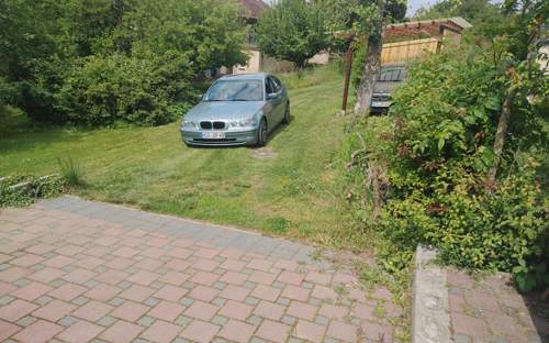

Ist aber jetzt verkauft und eingetauscht gegen eine 325ti. Da kenne ich mich besser aus😁😜
325ti
Gute Reise
