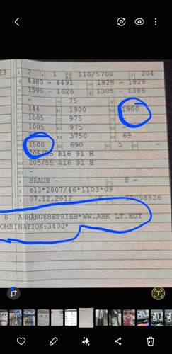

eventuell eine seltsame Frage, aber wir überlegen momentan unseren Grand C-Max nachträglich mit einer Anhängerkupplung versehen zu lassen, um gelegentlich mit dem Wohnwagen der Schwiegereltern auch mal auf Reise gehen zu können.
Nun stellt sich allerdings die Frage, welches Gewicht der Wohnwagen maximal haben darf. Leider werde ich aus dem Fahrzeugschein überhaupt nicht schlau (siehe Anhang). Scheinbar ist dort eine technisch maximale Anhängelast (gebremst) von gerade einmal 750 Kilo eingetragen. Das klingt für mich recht wenig. Allerdings gibt es im Feld 22 noch Zusatzanmerkungen, die ich leider so gar nicht interpretieren kann und an denen auch zwei meiner sonst Auto-technisch bewanderten Kollegen gescheitert sind.
Daher meine eigentlich simple Frage: Wie schwer darf unter Berücksichtigung des Fahrzeugscheins ein Wohnwagen hinter meinem Fahrzeug maximal sein?

Habe jetzt nochmal bei der Fa. Scholz per Mail angefragt. Die Antwort kam umgehend.
Für den GCM 1.6 EB (vFL) ist folgendes möglich:
Anhängelast von 1.200 kg auf 1.575 kg
Zuggesamtlast von 3.400 kg auf 3.700 kg
Voraussetzung: D-Wert der AHK mindestens 8,75 kN (meine serienmäßige, schwenkbare AHK hat 10,0 kN)
Auflagen: max. 8 % Steigung
Erhöhung erfolgt rein auf Gutachtenbasis, keine sonstigen technischen Änderungen erforderlich.
Kosten für das TÜV-Gutachten 470,00 € inkl. MwSt. (Versand per Nachnahme).
Procedere:
Mit dem Gutachten zu einer Kfz-Prüfstelle gehen, die die Abnahme bescheinigt (weitere Kosten).
Mit der Abnahmebescheinigung zum Amt zwecks Berichtigung der Fahrzeugpapiere (weitere Kosten).
Meine Frage, ob Rückabwicklung möglich sei, falls die Prüfstelle die Abnahme trotz Gutachtens verweigert, wurde so beantwortet:
Die Gutachten werden seit 10 Jahren ohne Eintragungsprobleme vertrieben. Sollten wider Erwarten doch Probleme auftauchen, würde man gern mit der betreffenden Prüfstelle Kontakt aufnehmen.
Das ist zwar keine Rücknahmegarantie, aber das vorrangige Ziel ist ja, dass die Eintragung klappt. Ich denke, es wird sich immer ein bereitwilliger Prüfer finden, ggf. auch mit Hilfe der Fa. Scholz.
Der Tenor meiner bisherigen Gespräche mit Prüfern bei TÜV und GTÜ war ja auch, dass eine Abnahme mit Herstellerfreigabe oder ersatzweise mit Gutachten einer anerkannten Prüforganisation möglich wäre, keinesfalls aber wenn man weder noch vorweisen kann.

Hi zusammen, ist zwar schon urlat der Thread, aber ich fahre auch einen 1.6 Ecoboost Ford C Max 2013 und bei mir steht im Fahrzeugschein drin dass er 1500kg Anhängelast ziehen darf, hat mir 2 Menschen vom TÜV sich bestätigt, nachdem sie sich den Fahrzeugschein angesehen haben. Ich weiss wie man dann nur auf 1200kg kommt, mein Fahrzeug ist ja schließlich auch aus den älteren Baujahren also VorFacelift Modell.
Zulässiges Gesamtgewicht Auto : 1900kg
Zulässiges Gesamtgewicht Hänger : 1500kg
Beides zusammen max : 3400 kg
Stützlast : 75kg
Zulassiges Gesamtgewicht
