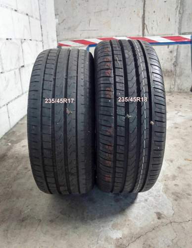

Der ABS-Sensor kann die Drehzahl des Rades feststellen, aber niemals dessen Umfangsmaß.
Hier geht es darum, dass es, wie in meinem Fall, zu Abweichungen am Radumfang in der Größenordnung von über 4% geht undc das bei Rädern, die alle, ohne zusätzliche Anpassungen des Tachos, werkseitig zugelassen sind.
Das Umfangsmaß in Millimeter ist das was codiert wird. DANN weiß das Auto wie viel eine Umdrehung ist. 🙂
Bei meinem sind auch mehrere Größen ab Werk freigegeben. Die kleinste ist 3,x % kleiner als die größte. Als Umfang ist die größte ab Werk codiert, wer dann die kleinsten 15" im Winter fährt hat halt zu den x Prozent Tachoabweichung (Tachovorlauf bei größtem Rad) nochmal zusätzlich die 3,x % drauf. Dann lügt der Tacho halt noch mehr, bis zu 10 % sind erlaubt.
Ich fahre auf meinem Opel z.B. Reifen mit 3,9 % höherem Abrollumfang im Vergleich zur größten Seriengröße und selbst da langte die Tachovoreilung gerade so aus. Hab noch 1 bis 2 km/h Vorlauf. Dort lässt sich das nicht wie beim Honda übers Motor-STG ändern, da hätte ich den Tacho umprogrammieren müssen was Ausbau bedeutet hätte. So war es aber noch ok.

bei werkseitig eingetragenen Rädern muss normalerweise nichts angepasst werden und daher weiß das Auto auch nicht genau, wie groß die Geschwindigkeit tatsächlich ist.
Die Bandbreite des Abrollumfangs bei meinem Yeti geht laut CoC von 215/60-16 bis zu 205/55-16. Beim 215er stimmt die Geschwindigkeit recht genau und beim 205/55er eher nicht.

Das Auto weiß eben diesbezüglich nichts ziemlich genau. Es wird lediglich der Tachoanzeigewert etwas verringert, um sicher zu stellen, dass die angezeigte Geschwindigkeit niemals kleiner ist, als die tatsächliche.
Der OBD-Geschwindigkeitswert kann nur dann ziemlich genau sein, wenn die montierten Räder zufällig exakt den Abrollumfang aufweisen (der natürlich seinerseits wieder von der Profiltiefe abhängig ist), auf den der Geschwindigkeitswert kalibriert wurde.
