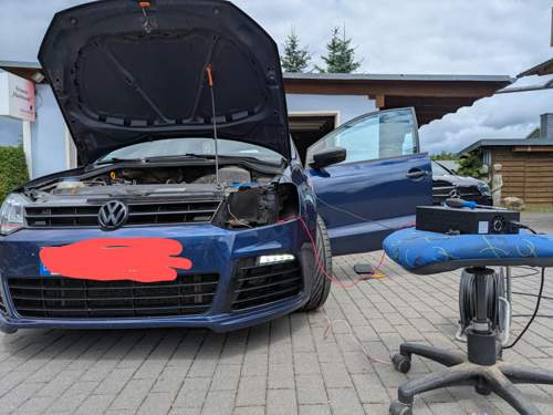

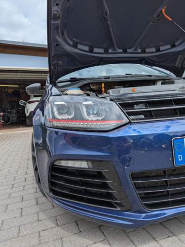

ich fahre einen Polo 6R mit einer Golf 5 Frontstoßstange, in der LED-Tagfahrlichter verbaut sind. Ich möchte die jetzt anschließen, weiß aber nicht genau, wie das TÜV-konform gemacht werden muss.
Reicht ein extra schalter oder müssen diese ans Steuergerät?
Wäre für Hilfe und Tipps echt dankbar!
Unter den Hauptscheinwerfern
Im eingeschalteten Zustand

Ich habe vor vielen Jahren mal TFL zum Nachrüsten bei einem Kumpel eingebaut. Das waren an den Lampen drei Kabel. Eins für Zündungsplus, eins für Masse und das Dritte wurde am Scheinwerfer am Abblendlicht mit angeschlossen. Das dritte Kabel braucht man, damit beim Einschalten der Hauptscheinwerfer das TFL gedimmt wird.
Wie das bei ab Werk verbauten TFL angeschlossen wird weiß ich aber leider nicht.
