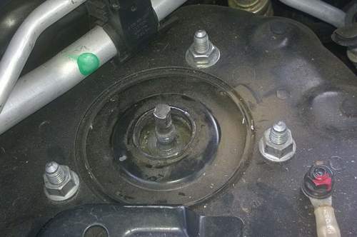

Moin,
Frage an die Schrauberzunft...
Bei meinen vorderen Stoßdämpfern lassen sich die Muttern der Kolbenstangen nicht lösen - sind scheinbar "innerlich" rundgedreht, die Schraubensicherung hält sie zuverlässig unten und man kann drehen wie man will, sie steigen die Gewindegänge nicht hoch (und ja, die Kolbenstange wurde dabei festgehalten).
Verwendet wurden die den Bilstein Stoßdämpfern beiliegenden Schrauben (Alu?). Ob nun die Mutter hinüber ist oder die Gewindegänge der Kolbenstange, das kann ich so nicht feststellen. Über der Mutter sind jedenfalls noch heile Gewindegänge auf denen eine zusätzliche und lösbare Sicherungsmutter sitzt.
Da ich morgen nochmal an die Querlenker muß, wollte ich bei der Gelegenheit die Federbasis anpassen, denn nachdem hinten neue Federn reinkamen liegt er vorne etwas tief.
Mein erster Gedanke war die Schraube aufzudremeln, aber dadurch das sie im Domlager versenkt liegt, kommt man da selbst mit kleinen Trennscheiben nicht befriedigend ´ran.
Brutalomethode wäre, wenns denn wirklich nur die Schraubensicherung ist, die die Mutter hält, mit nem Mottek ordentlich auf das Kolbenstangenende draufwemsen und dann Gewinde der Kolbenstang nachschneiden... scheue ich mich noch vor, wobei die Kolbenstange sicherlich stabiler als das Material der Mutter ist. Oder ganz final das Domlager komplett mit der Flex zerlegen...
Gibts Tips, um das Problem kurzfristig zu lösen?
Gruss, insc

Mal ein kurzes Feedback, hier gibts ja bei einigen scheinbar abenteuerliche Vorstellungen was wohl passiert, wenn man die Mutter der Kolbenstange im eingebauten Zustand löst. Es passiert nämlich genau nix, wie auch.
Und ja, wenn das Federbein ausgebaut ist, muß man die Federvorspannung mittels Federspanner aufheben (das macht eingebaut allein das Fahrzeuggewicht), sonst gibts beim Lösen der Mutter eine Lehrstunde in Physik.
So, nun zum Lösen der Mutter; ob im ein- oder ausgebauten Zustand ist letztlich Geschmackssache, die Platzverhältnisse bleiben durch die Form des Domlagers bescheiden.
Anbohren, Mutter erwärmen, anklopfen - hat bei mir alles nichts gebracht. Man denkt wohl machmal auch zu kompliziert, der Tip des "alten Onkels" war dann die Lösung. Mit dem Wagenheber die Seite anheben, dadurch kommt Zug auf die Kolbenstange und die Mutter kriegt Druck von unten, dann natürlich drehen - und tatsächlich griff diese verflixte Mutter mit einmal wieder und stieg die Gewindegänge hoch. Man lernt nie aus...
Gruss, insc

@insc schrieb am 5. September 2016 um 21:47:49 Uhr:

Frage trotzdem: War die Mutter defekt oder das Gewinde der Stoßdämpferstange?
Sowohl als auch... der untere Teil des Gewindes der Kolbenstange hat einen weg (kann man auch leicht auf dem Foto erkennen), die Mutter wohl auch (leicht). Der Plastik-/Gummiring der selbstsichernden Mutter muss wohl genau am Übergang defekt/heiles Gewinde gesessen haben. Mit der Kolbenstange unter ordentlich Zug, wie Du schon geraten hattest, konnte der Widerstand der Sicherung überwunden werden und die Mutter im heilen Gewinde wieder greifen.
3 Unterlegscheiben mehr reingelegt und die (neue) Mutter schraubt wieder im "grünen Bereich" des Gewindes.
das Gewinde der Dämpferstange - die alte Mutter hat ja wieder gegriffen.
