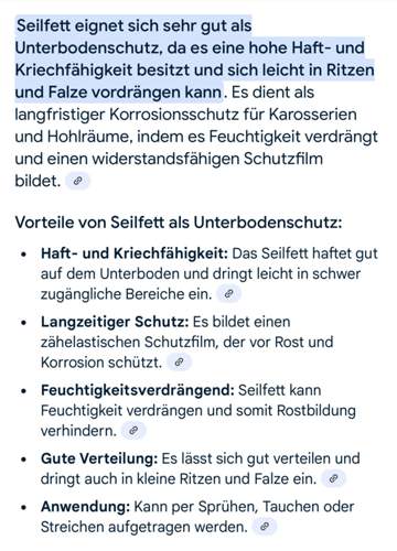

Zu diesem Mike Sanders Produkt gibt es eine billigere, mindestens genauso gute Alternative, welche Insider verwenden, nämlich Seilfett. Dies wird unter anderem von Liqui Moly hergestellt. Dies wird von den Profis auch als Unterbodenschutz verwendet.
Zitat:@supereinstein schrieb am 2. Juni 2025 um 09:30:08 Uhr:
HalloZu diesem Mike Sanders Produkt gibt es eine billigere, mindestens genauso gute Alternative, welche Insider verwenden, nämlich Seilfett. Dies wird unter anderem von Liqui Moly hergestellt. Dies wird von den Profis auch als Unterbodenschutz verwendet.
Bild #211544445
