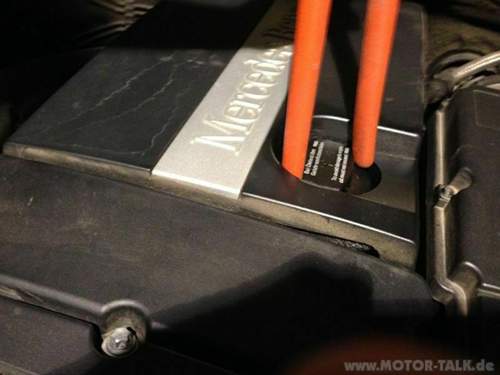

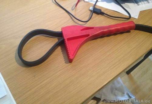

Ich kenn ja Eure Autos nicht, aber mein Deckel ist versenkt - da nützt so ein Ölfilterschlüssel nix.
meiner auch- wasserpumpenzange von vorn*g
