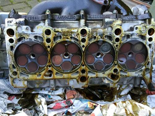

Wie machen sich evtl. durch LPG Betrieb beschädigte Ventile/Ventilsitze bemerkbar??
Hallo liebe Auto-Gaser. Habe eine Frage an Euch. Man hört ja oft das es Motoren gibt, die nicht gastauglich sind, und dann die Ventilsitze schaden nehmen.
Könnt ihr mir vielleicht sagen wie sich beschädigte Ventile/Ventilsitze bemerkbar machen? Bin gespannt auf Eure Antworten.

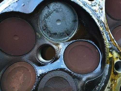

Defekte Ventile durch Gas sehen übrigens so aus:
Bild-2
Bild-1
War da wirklich Gas ursächlich oder Magerlauf? So was hatte ich an einem Käfermotor auch geschafft, ganz ohne Gas, nur mit zu magerem Gemisch. Allerdings erst nach Exitus des Motors gemerkt.
@Käfer1500 schrieb am 31. August 2016 um 12:48:51 Uhr:
@querys schrieb am 29. August 2016 um 13:25:57 Uhr:
Gute Frage, das habe ich eigentlich nie überprüft. Ich gehe davon aus, dass es an den vielen Autobahnfahrten mit hoher Geschwindigkeit lag. Der Schaden trat bei ca. 290.000km auf, davon rund 100.000km auf Gas.
