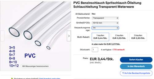

Vielleicht bin ich etwas kompliziert? Das mit dem Abpumpen ist nicht so einfach, da dafür auch erst was zu beschaffen ist.
Beschaffen? Ein Schlauch und ein Auffangbehältnis?!!! Welche Alternative dazu hast du? Nur durchs hier weiterschreiben oder "Beten" springt der Roller sicher nicht an. Wenn der Roller vorher lief und 1 Jahr stand wie du schreibst, dann wäre das meine erste Maßnahme wenn die Batterie OK ist und der Anlasser ordentlich den Motor dreht.
@Golf3ABS schrieb am 5. Februar 2024 um 12:10:21 Uhr:
Ja, "Beschaffen"; das Aufangbehältnis ist ja da, nur dieser lange Schlauch nicht, der muß ja etwa 1 Meter lang sein, wenn's reicht. Vom Fußbodenraum des Rollers, in dem sich der Tank befindet, hoch bis zu knapp unterhalb des Lenkers, wo sich der Tankeinfüllstutzen befindet, bis runter zum echten Fußboden, wo dann das Auffangbehältnis steht.
Ein Beispiel siehe Foto anbei. Ist keine Raketenwissenschaft!
Weiter drüber schreiben bringt dich nicht weiter. Alles andere ist teurer.
