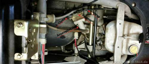

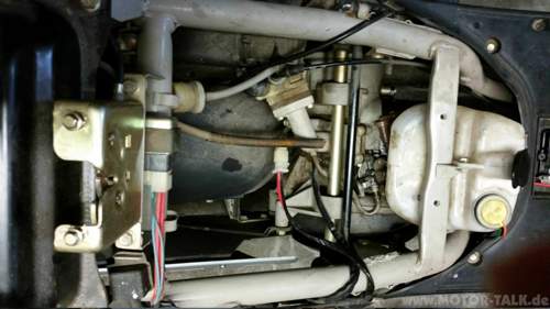

Hallo Hoelzchen,
Danke für Deine schnelle Rück-Info,
Wo könnte Deiner Ansicht nach der Vergaser in der im Bild beigefügten Motorraumansicht liegen?
Danke Dir schon mal vorab für eine umgehende Rück-Info.
MfG
Winfried
20140816-162551
Hab dem Motorraumfoto ein paar Beschriftungen hinzugefügt.
Pgo-motorraum
Der Vergaser liegt bei dir direkt unterhalb des Tanks. Wie ich sehen konnte mzuss du bei deinem Roller etwas schrauben. Am besten lässt du erst einmal den Tank ab bzw alten Kraftstoff raus. Dann versuchst du den Vergaser raus zu bekommen. An der Unterseite befindet sich die Schwimmerkammer. Eigentlich ist diese mit drei schrauben befestigt. Deckel abnehmen, beide Düsen vorsichtig rausschrau´ben und mit Bremsenreiniger durchpusten. Zum Thema Vergaser reinigen, gibt es gute erklär-Videos im Internet. Zündkerze reinigen oder direkt wechseln, neue Batterie rein und Öl wechseln. Dann sollte der Roller eigentlich wieder laufen.
Der Kunststofftank auf den Foto, welcher in der Nähe des (mit einem Pfeil beschrifteten) Vergasers sitzt, ist der Ölbehälter fürs Zweitaktöl. Es soll doch zu keinen Verwechslungen kommen. 😉
Nachtrag: Einen Ölwechsel des 2T-Motorenöls in dem weißen Kunststofftank halte ich für überflüssig. Weiß der Vorredner, daß es sich um einen Zweitaktmotor handelt.
