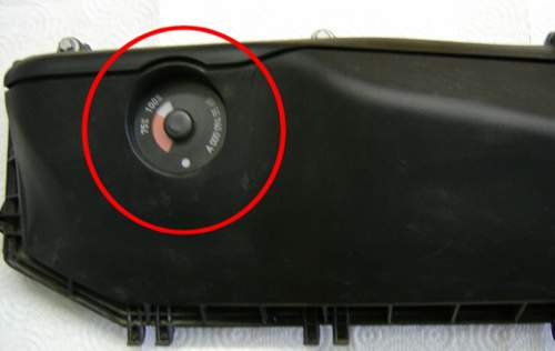

Leider habe ich an meinem Luftfilterkasten keine Anzeige, dass ich diesen zu wechseln habe. Ich werde zukünftig jährlich den Tausch vornehmen.

In unserem ist zwar eine Anzeige vorhanden, ob die aber wirklich soo gut funktioniert kann man ja auch nicht wissen.

@borsi112 schrieb am 10. Januar 2016 um 14:04:03 Uhr:
Ich habe die Anzeige und da kann man sich drauf verlassen.
Kann es sein das nur der 270er so eine Anzeige hat?
LG Detlef
