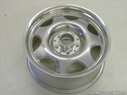

Möchte Winterreifen auf die serienmäßigen originalen Mercedes CLK-Alufelgen ziehen und auf meinen CLK schrauben, Felgen wurden wegen Oxidation neu pulverbeschichtet (das Bild zeigt den alten Zustand).
Leider habe ich keine ansehnlichen Radschrauben dafür, es sollen die gleichen sein wie für Stahlfelgen, Gesamtlänge 40mm, Gewindelänge 20mm mit Kugelbund.
Leider gibt es die gewünschten verchromten Radschrauben, die ich mir ausgesucht habe, nicht in dieser Länge.
http://www.amazon.de/.../ref=sr_1_2?...
Meine Frage können Schrauben mit Gewindelänge 26mm mit diesen Felgen verwendet werden ohne irgendwo anzuecken (kürzere gibt es nicht) ?
6mm zu lang passt auf garkeinen Fall, das wird an der Feststellbremse schleifen. Allerdings haben die Schrauben für originale MB-Alufelgen normalerweise 40mm Gewindelänge, M12*1,5*40mm. Wenn ich mir diese Felge aber genau ansehe, kann das mit den kurzen Schrauben durchaus stimmen.
Man könnte die längeren Schrauben kaufen und dann kürzen.

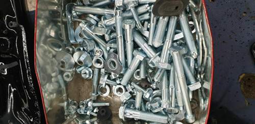

Auf dem Bild, im Internet gefunden, sieht man was ich meine, wenn der Sechskant abgerissen ist.

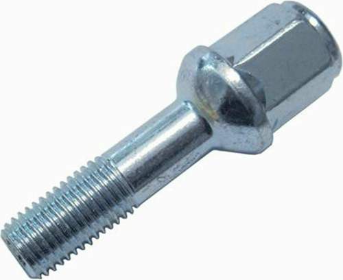

Sorry, vielleicht bin ich ja zu blöd um es zu verstehen, aber was ist denn überhaupt der Sinn und Zweck dieser verlängerten Bolzen?
Nur das diese mit dem Sechskant etwas aus der Felge herausstehen, bzw. der Schraubenkopf zu sehen ist?
@Andy 43 schrieb am 7. Juli 2020 um 17:08:02 Uhr:
Jo das ist der Zweck. Sieht auch schon irgendwie cool aus. Es rechtfertigt aber nicht die Preise und schon gar nicht die Gefahr einer brechenden Radschraube. Anbei ein Bild auf die Schnelle.
Ok, bei diesem Felgentyp sieht es ja noch gut aus. Bei meinen Felgen würde das eher wie ein Fremdkörper aussehen. Etwas, was dort nicht hingehören würde.
Danke für das anschauliche Bild.
