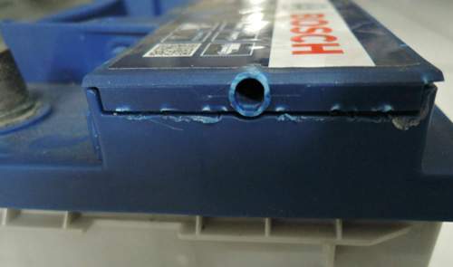

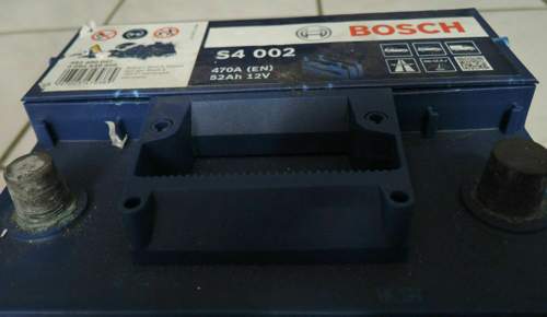

Habe ein Prob mit einem 5 Jahre alten normalen Starter-Blei-Akku, der allerdings nicht in einem Auto steckt, sondern für den Antrieb einer elektrischen Garagentor-Öffnung gebraucht wird. Der Akku schwächelt. Aber ob der noch brauchbar ist, kann ich im Moment nicht genau sagen, würde es aber gerne genau wissen wollen. Dazu bewegen mich zwei Aspekte.
Den Säurestand kann ich nur an den beiden außen liegenden Zellen erkennen, und das auch nur mit Mühe, indem seitlich "um die Ecke" rein geleuchtet wird. An den vier inneren Zellen ist nichts zu erkennen. Könnte man - wie früher - die runden Stöpsel mit den Kreuzschlitzen drauf abdrehen, wäre ein Säureheber zur Hand. Und auch der Säurestand wäre klar. Meine Versuche, mit Stechbeiteln da was aufzuhebeln, führte nur zu unguten Geräuschen.
Frage 1: gibt es eine Chance auf Öffnung, die auch das spätere Verschließen zulässt?
Als Elektriker verlockt es mich, den Innenwiderstand zu messen. Is klar, der Ohm wusste, was zu tun ist. Also z.B. eine 12 Volt/ 12 Watt Glühbirne anschließen, den Stromfluss messen, und den Taschenrechner entstauben. Aber ich befürchte, dass der ermittelte Wert mir zunächst alleine wenig weiterhilft, und bin mir nicht sicher, ob der überhaupt so aussagekräftig ist.
Frage 2: Welcher Ohmwert steht für einen "guten", welcher für einen nicht mehr brauchbaren Akku dieses Types?

Mein nur angesprochenes Prob mit dem abgebildeten Akku bestand zunächst darin, dass er das Garagentor nur noch mit Handunterstützung bewegen wollte. Bei einem Kurztest brach die Spannung dann auch zu weit ein. Dann ein Automatik-Ladegerät dran gehängt, und das zeigte unerwartetes Verhalten. Erst startete das mit 5 A und zeigte 3 von 6 "Balken". Aber nach nur einer knappen Stunde war es bereits auf Erhaltungsladung umgestiegen.
Den Akku dann aus der Garage raus und in Kellerwerkstatt verbracht, dort wieder den A-Lader dran gestöpselt. Start wie vor (3 Balken) und wieder schien das ruck-zuck voll zu sein. Das erschien mir nicht als sehr überzeugend, und schob das Unerwartete auf den A-Lader, der kam von einem Discounter.
Beim dritten Anlauf gabs dann nochmal Unerwartetes, nämlich ein Geräusch, ein schwaches. Aber tatsächlich, kaum das der Lader lud - anfangs mit 5 A - , kochte es im Akku.😰
Is klar, dass der weitestgehend platt war, aber weil ich so neugierig bin, wollte ich doch noch ein Wenig dran rum machen, genauer zu ermitteln versuchen, wofür der noch tauglich sein könnte. Falls gar nicht mehr Garage, könnte er als einundfünfzigstes Netzteil noch etliche Ampere raushauen.

Der Akku ist einfach verschlissen. So ein Blei-Starter Akku hält nicht viele Ladezyklen durch und verliert immer mehr Kapazität. Deshalb war er dann so schnell voll.
Nachdem ich das schnelle Gasen entdeckt hatte, habe ich keine Überzeugung, den noch in der Garage verwenden zu können. Das G-Tor, rsp. sein Motor verschlingt bis zu 6 A, und das wird der Akku nur noch ein oder zwei mal zulassen. Aus Neugierde könnte ich ein Labornetzgerät dran hängen, um z.B. die Entwicklung der Wärme oder aber erneutes Gasen kontrollieren zu können, rsp. die maximale Vollladung zu erreichen. Aber gerade mit so'nem qualitativ hochwertigen Gerät habe ich denkbar ungute Erinnerungen. Da hatte ich früher mal die Spannung hochgedreht, um noch einen nennenswerten Strom bewirken zu können. Der strömte dann ja auch, aber ohne Zeitbegrenzung oder eine Rückkopplung auf z.B. 14,8 Volt wurde der Akku zu voll. Da ist selbst ein sehr preiswerter Automatik-Lader vom Discounter besser geeignet. Möchte hier aber nicht das Riesenfass der Debatte über gute und andere Ladegeräte öffnen, dafür gibts ja andere Freds.
Dieser hier fragliche Akku wird wohl nicht mehr in Frage kommen, warum auch immer. Wahrscheinlich, weil er die Dauerentladung durch geringe Milli-Ampere-Ströme nicht mag, auch nicht das sich ständig ändernde Ladestromverhalten durch das Solarmodul und vor allem, weil er wohl häufig in unterernährtem Zustand sich befand. Die Ladezyklen alleine sind es nicht. Da denke ich an den Akku in meinem Audi. Akku und Audi sind beide vierzehn dreiviertel Jahre alt, und beiden geht es noch gut.

Eine einfache Starterbatterie für derartige Zwecke zu verwenden, ist keine gute Idee. Das macht man gewöhnlich mit Versorgungsbatterien und die Ladung muss dabei natürlich trotzdem gut geregelt sein.
Zu den Ohmwerten:
Der Innenwiderstand einer solchen ca 50Ah-Bleibatterie sollte so ca. um die 6 mOhm liegen.
Das gilt, wenn die Batterie neuwertig und gut geladen ist.
So einfach, wie sich Klein-Erna laut Physik-Unterricht die Ermittlung des offiziellen Innenwiderstandes vorstellen könnte, ist es (zumindest bei Bleibatterien) nicht.
Auch dafür gibt es eine Norm....(habe ich momentan nicht zur Hand), in der die genaue Anweisung für die Innenwiderstandsbestimmung enthalten ist.
Im Prinzip läuft es nach meiner Erinnerung so ab:
Batterie eine bestimmte Zeit mit einer bestimmten Last entladen. Spannung unter Last messen.
Dann wird mit einer bestimmten, größeren Belastung eine bestimmte Zeit entladen und wieder die Spannung gemessen.
Aus den jeweiligen Differenzen wird dann der Innenwiderstand bestimmt.
Um in der Praxis eine schnelle Aussage zu bekommen, die im Zusammenhang mit dem Innenwiderstand steht, kann man schlichtweg einen Kaltstartstromtester bemühen.
Der zeigt den sogenannten Kaltstartstrom an.
Der Batterienennwert des Kaltstartstroms ist bei Starterbatterien (oder Kombibatterien) i.d.R aufgedruckt. Daher kann man Soll und Ist sehr schnell vergleichen und hat dadurch ungefähr eine Vorstellung, in welchem allgemeinen Zustand sich die Batterie noch befindet.

Bei der hier gezeigten alten Batterie lohnt eine Überprüfung nicht mal mehr.....
