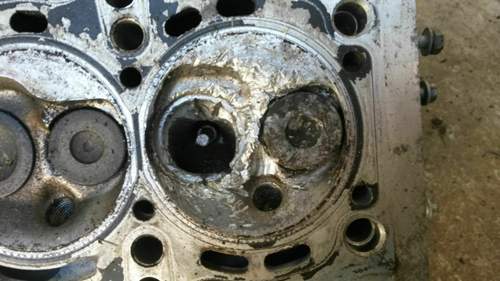

Wie kommt ein Fremdkörper in den Verbrennungsraum ?
ich bin neu hier und hätte gern mal eure Meinung dazu gewusst.
Es geht um einen Ford Ka Austauschmotor, welchen ich von einer Autoverwertung beschafft und von einer Ford-Werkstatt habe einbauen lassen. Nach dem ersten Startversuch stellte sich sofort heraus, der Motor hat eine Macke, lautes Klappern, aber nicht genau woher es kommt.
Motor reklamiert, Autoverwerter nimmt sein Recht auf Nachbesserung in Anspruch, nimmt den Motor bis zur Demontage des Zylinderkopfes auseinander und findet in einem Verbrennungsraum ein flachgedrücktes kleines Metallteil, ca. 1cm unregelmäßiges Rund, ca 1,max2mm dick, welches am Zylinderkopf klebte, sich aber relativ leicht lösen lies. irgendwas leichtes aus Alu/Aluguss
Dem Zylinderkopf selbst, den Ventilen und dem betreffenden Kolben hat es auf den ersten Blick nichts auffälliges getan. Es war aber höchstwahrscheinlich die Ursache für das anormale Klappern.
Schuldfrage ist ungeklärt, das Fremdteil kann sowohl beim Autoverwerter, als auch bei der Ford-Werkstatt
"irgendwie" reingekommen sein. Nur wie ? Als einziges käme (für mich) wohl die Öffnung der Zündkerze in Frage. Der Autoverwerter kann oder will keine Erklärung dafür finden....
Oder wie sonst kann etwas fremdes in den Verbrennungsraum gelangen.
Ich war bei der Fehlersuche anwesend und konnte "eigentlich" alles nachvollziehen.
Oder will man mir hier einen Bären aufbinden und etwas unmögliches in einem doch etwas unachtsamen Moment unterjubeln.
Beim Durchdrehen hatte der Motor spürbaren Anschlag. Es wurden falsche Steuerzeiten vermutet.
Stellte sich dann aber mit dem Absteckwerkzeug als falsch heraus. Daran lag es nicht. Auch das Ritzel auf der Kurbelwelle war richtig drauf . Nach zeitgleich mit erfolgtem Zahnriemenwechsel hat Ford wohl nichts falsch gemacht.
Was meint ihr dazu ?
Würde mich über das Kundtun eurer Erfahrungen freuen.

hast du nur den nackten Motor bekommen, oder mit Anbauteilen wie Ansaug.- und Abgaskrümmer? Waren alle Öffnungen verschlossen als du den Motor bekommen hast?
Ohne Krümmer kann sehr leicht etwas in den Motor gefallen sein, zB. dort wo der Motor gelagert wurde ... das ist Wahrscheinlicher wie in der Werkstatt, beim schrauben
das kann man wohl nie richtig nachvollziehen (beweisen)
An die Öffnungen für Luft und Abgas hatte ich nicht gedacht. Wenn ein Ventil soweit offen war, das über diesen Weg was eingedrungen sein könnte, wäre wohl möglich oder ?
Der Motor war ohne Ansaug-und Abgaskrümmer, die Öffnungen nicht verschlossen.
Ansaug-und Abgaskrümmer wurden vom ausgebauten Originalmotor übernommen.
Jetzt dämmert es langsam bei mir. Der ausgebaute Motor hatte als Schaden einen total zerlegten Kolben, es wurden viele Bruchstücke in der Ölwanne gefunden. Alugussteile vom Kolben, Kolbenringteile und ein Ventilteller. Kann das Fremdteil im Austauschmotor von daher, also vom ausgebauten Erstmotor stammen ? Kann beim Zerschießen des Kolbens eventuell was über die Ventile zurück in den Abgas-oder Ansaugkrümmer gelangt und versteckt liegen geblieben sein ?
Ich ahne böses, keinem ist klar etwas nachzuweisen und werde wohl auch noch die Ursachenforschung beim Autoverwerter inkl. Abschleppen zahlen dürfen.
Beim Autoverwerter geht es nicht besonders sauber zu, es wird wild ausgeschlachtet, Öffnungen werden nicht verschlossen. Ursache dort wohl wahrscheinlicher.
Aber auch die Ford-Werkstatt kann unsauber gearbeitet haben und die Krümmer nicht genau auf Fremdteile geprüft haben.

Update
War heute beim Autoverwerter und habe den Ansaugtrakt entfernt.
Meine böse Vorahnung wurde zur Realität.
Nach Abbau und Schütteln desselben prasselte es gewaltig in den Ohren.
Nach Öffnen der Drosselklappe unter den Augen von 4 Zeugen bot sich ein Bild des Grauens.
Ein kleiner Berg von zerbröselten, zerschlagenen Kolbenteilen in wildem Gemisch mit Motorenöl.
Der Ansaugtrakt wurde also beim Motorwechsel keinerlei Prüfung auf Fremdteile unterzogen, obwohl der gleiche Monteur zuvor beim Originalmotor den zerborstenen Kolben festgestellt hatte.
Inklusive der Feststellung von Kolbenteilen in der Ölwanne, es war auch ein Ventilteller dabei.
Also muss ein riesiges Loch im Zylinderkopf gewesen sein, durch welche der kleinere Kolbenschrott auch nach außen in den Ansaugtrakt gelangen konnte. Die größeren Teile lagen in der Ölwanne und wurden vom gleichen FORD-Monteur festgestellt.
Zum "Glück" hatte es eines der Teile beim ersten Test des Ersatzmotors durch Ansaugung in den Verbrennungsraum geschafft und so einen weiteren Betrieb durch eine wahnsinnige Geräuschkulisse verhindert.
Man stelle sich vor, dies wäre erst später und bei voller Autobahnfahrt passiert.
Diese Erfahrung hatte meine Tochter bereits zuvor mit besagtem Originalmotor gemacht. Ein Todessschreck und mühsam, krampfhaftes Anhalten unter Aussetzen aller Funktionen wie Servolenkung und Bremsen auf dem Standstreifen.
Nun hätte das Ganze fast noch mal passieren können und wäre vielleicht nicht so glimpflich ausgegangen.

Können beim Zerschiessen eines Kolbens Kleinteile durch die Ventilöffnung in den Ansaugtrakt gelangen.
Den Ventilteller der Ansaugung hatte es vollkommen abgerissen, die Öffnung war also frei in den Ansaugtrakt.
Der Ventilteller lag in der Ölwanne und wurde vom gleichen Monteur gefunden. Da hätte es doch schon Klick machen müssen.
Ich bin mir fast sicher, dass der Ansaugtrakt gar nicht heraus genommen wurde, um sich das Entfernen der Schläuche und Ausclipsen der Kabel und Stecker zu ersparen.
Weil bei meiner Demontage dieses Teil auf dem Hof der Autoverwertung war auf den Schläuchen und Kabelbäumen darunter noch der Dreck/Staub von 7 Jahren (Bj.2009)
So konnte man auch nicht feststellen, ob sich Fremdteile darin befinden. Selbst nur ein Blick in den Sammelkanal bei offener Drosselklappe hätte keine ausreichende Klarheit geschafft.

Also die Ford-Werkstatt hat nach langem Suchen einen Ersatzmotor aufgetrieben, allerdings mit ca. 10000km mehr als der, den sie durch Inkompetenz geschrottet haben. Damit das leidige Lied mal bald ein hoffentlich erfolgreiches Ende findet, habe ich der Verschlechterung zugestimmt.
Dieser Motor hat dann als Trost das Anbauteil des Ansaugtraktes noch original angebaut dabei.
Also dürfte diesmal zumindest von der Seite des Ansaugtraktes her nicht wieder etwas schief gehen.
Falls es hier noch jemand interessiert, würde ich demnächst mal noch ein paar erklärende Fotos einstellen wollen.
(riesiges ausgeschmolzenes Loch des Ansaugventils im Zylinderkopf, gefundener Kolbenkleinschrott im Gemenge mit Motorenöl aus dem Ansaugtrakt, usw...)
