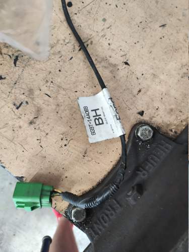

Das Kraftstoffpumpenrelais ist eingelötet im BCMii(Modul,Sicherungskasten)unterm Handschuhfach. Da gab es keine Probleme.
Eher wird die Kraftstoffpumpe und das ca. 40 cm lange Anschlusskabel defekt sein.
Ein grüner Stecker hinten am Tank ist zugänglich,wo die Spannungsversorgung und Masseversorgung zur Pumpe geprüft werden kann.Bei Zündung an ca. 5 sek. Spannung. Selbsttest BCMii.
Aber zur Pumpe selber gibt es keinen Zugangsdeckel in Karosserieboden,da muss Tank raus wenn direkt an der Pumpe und am oberen Stecker das Problem ist.

Es gibt eine TSI dazu von Ford,mit geänderten/zusätzlichen Ersatzteilen,mit zusätzlicher Reparaturanweisung,
so das die Reparatur korrekt durchgeführt wird.
So wird verhindert das die neue Kraftstoffpumpe und Anschlusskabel wieder nach kurzer Zeit beschädigt wird.

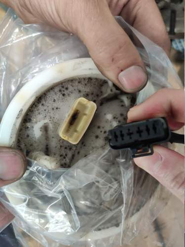

Hallo Mechanic74,das Auto läuft wieder Benzinpumpe ist gewechselt.

Wenn an der alten Pumpe die Anschlusspin's nicht geschmolzen/überhitzt sind,ist wohl ok nur die Pumpe zu erneuern.
Habe aber schon andere Fällle gehabt wo mehrere Bauteile beschädigt waren,der Anschlusstecker aufgeweitet/überhitzte Kontakte usw.
Deshalb TSI,auch die ungewollte Tankbewwegung beim Fahren führt zu Beschädigung des Anschlusskabels,deshalb sollen neue Anschlagpuffer oben am Tank aufgeklegt werden und neue längere Anschlussleitung eingebaut werden,die anders verlegt ist.
Diese Probleme kommen auch bei Volvo V70,Xc70 vor,Modelle die mit Ford Plattform ähnlich sind.

Hast du eine komplette neue Füllstand/Kraftstoffpumpeneinheit verbaut?
Die letzte die ich da hatte war intern auseinandergefallen.
Das ist ok so wenn komplett erneuert,
denn es wurde ja manchmal versucht die Elektropumpe(aus freiem Teilehandel,je nach Fahrzeugmodell ja erhältlich) selber in der Einheit zu tauschen,das kann nur gut gehen,wenn z.Bsp. die internen Schläuche nicht undicht/rissig sind,oder diverse andere Fehlerquellen der Pumpeneinheit nicht vorliegen.
