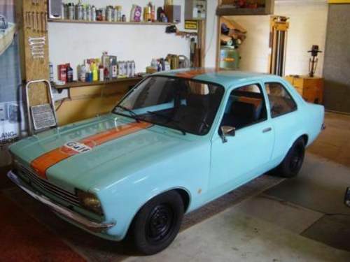

Alter Schwede, das sah ja wirklich wild aus.
Ein kleiner 1,2 OHV mit Gulf-Lackierung und Koni Gelb. Wenigstens dürfte der Vorderbau jetzt wieder stabil sein.

Tja, obwohl ich viel an Altblech schraube und eigentlich der Meinung war, dass man mir so leicht keinen Blender andrehen könne, bin ich dieser Karre auf den Leim gegangen.
Anhängend ein paar Bilder wie der Wagen beim Kauf aussah. Es war kein Rost sichtbar, die Schweller waren stabil.
Der Motorraum war scharz lackiert...und gespachtelt, wie sich später rausstellte. Das Auto hatte frischen TÜV und lief...mit sowas hatte ich nicht gerechnet. Ich weiss nicht mehr wie viele Bleche ich letztendlich eingeschweisst habe, ich schätze es waren 3 Dutzend.
Aber das Fahrzeug erregt eine Menge Aufsehen wenn es irgendwo steht, meine Frau fährt gern damit...

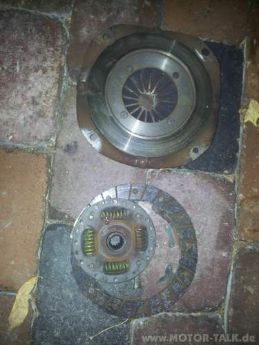

Wohl wahr, das Getriebe auszubauen ist sowas von easy das es eine wahre Wohltat ist.
3 Tage nach dem Kauf musste ich dieses nämlich schon ausbauen weil plötzlich von jetzt auf gleich kein Vortrieb mehr vorhanden war.
Motor lief, Kuppeln und Schalten funktionierte augenscheinlich...aber die Karre bewegte sich nicht...wie Leerlauf.
Nach dem Ausbau des Getriebes fand ich den Grund.
Alle Nieten der Reibscheibe waren abgeschert...da muss wohl einer böse Burnouts mit dem Wagen veranstaltet haben...leider kann ich nicht beweisen wer...
