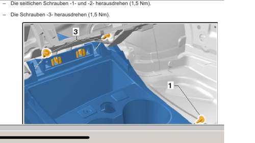

ich möchte die Zigarettenanzünder-Steckdose im Schalthebelbereich meines Autos ausbauen.
Leider habe ich keine Informationen gefunden, wie man das genau macht. Könnte mir bitte jemand einen Tipp geben, eventuell ein Video oder eine Zeichnung/Plan, wie man diese Steckdose ausbauen kann?
Wie kann ich die Kunststoffverkleidungen in diesem Bereich Schritt für Schritt demontieren?
Vielen Dank im Voraus!

Hallo, dazu muss die Mittelkonsole ausgebaut werden.
dazu gibt es Videos auf YT.
Grüsse

Ich habe wirklich lange gesucht, aber ich habe kein solches Video gefunden.
Grüsse
Sali, siehe Anhang.
grüsse
