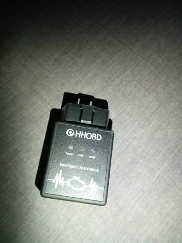

Die Carly App gibt diese Daten über OBD2 aus.
Da gibts aber nichts für Mazda?! O_o Also von diese Carly App
Gibt ne App die heißt glaub ich auch einfach OBD2 hatte ich auch mal. Sollte der Wagen einen Öltenperatursensor haben zeigt er diese auch an. Meiner hats leider nicht :(
Erstmal müsst ich wissen was ich für ein Teil brauche :D
Auf der Website finde ich nur was für BMW, VW,Audi, usw. Renault aber kein Mazda :(
