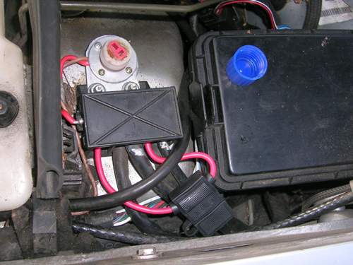

Ich suche eine Möglichkeit meiner C-Klasse von 1998 (Mopf) Starthilfe zu geben ohne den Kofferraum öffnen zu müssen.
Es muss ja vorne irgendeine dicke Leitung geben, die vom Kofferraum nach vorne verlegt ist (z.B. für den Anlasser oder für die Lichtmaschine). Gibt es da Angreifpunkte für die Starthilfe?

mit etwas Zeit kann man den Akku puffern bzw. auch kräftig laden an dem Plusverteiler auf dem linken Radkasten.
Starthilfe verträgt der aber nichtaber nicht.
So weit ich das kenne sind die hohen Querschnitte weiter unten und nicht zugänglich.
Das Haupt-Plus-Kabel läuft im Fahrerfußraum nach vorn und geht dort durch den Boden.

Ich habe an den Plusverteiler auf dem Radkasten eine Sicherung nachgerüstet und kann meine Batterie z. B. bei häufigem / längerem Standheizungsbetrieb puffern oder nachladen.
Pendlerrad
Ladebuchse mit Sicherung

Ja die dürfte direkt zum Starter bzw Generator gehen, der 202 hat da keinen FSSP. Wenn du Starthilfe im Motorraum nachrüsten willst, brauchst sowas wie eine 10mm² Litze, mit passenden vercrimpten Kabelschuhen und einem Stützpunkt, um ein Starthilfekabel anzuschließen. Masse kann man dann einfach an Motor oder Karosserie legen. Das Pluskabel wird am Starter Kl 30 angeschraubt.
Viel Spass beim schrauben, ICH würds nicht machen, an den Kofferraum kommt man immer irgendwie ran und dort an die Batterie.
